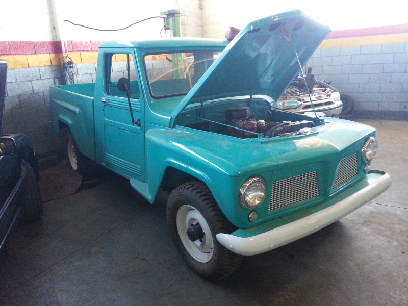

    Agora que estou terminando a reforma da minha F-75 descobri que não vou ter coragem de colocar ela pra moer. Então resolvi fazer uma gaiola.

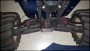

    Como não tenho projeto do chassi, e ainda não sei qual mecânica vou utilizar.
    Aceito sugestões, estava pensando em caixa e diferencial do jeep porque e barato, ou de s10.
    Estava olhando o projeto do meu carrinho traxxas, e teoricamente é boa.
    Acho que da pra fazer o chassi semelhante.

    Se usar motor, caixa e diferencial dianteiro ( dois na verdade ) do TR4 eu dou valor...e pode até usar a suspensão igual a do carrinho.hhehehhe
