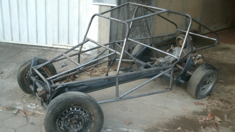

    olá galera , sou novo aki , comprei um fusca ,e estou querendo fazer uma gaiola , mas gostaria de umas dicas para iniciar meu projeto, gostaria de fazer uma tipo a collela, alguem tem algum modelo de projeto par ma ceder ,minha duvida é quanto eu coto no chassi e como eu prendo a estrutura tubular na suspenção dianteira

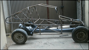

    Eaii Na minha encurtei 32 centimetros nao fico muito curta nao muito cumprida , veja fotos e vai pondo sua ideia em pratica

    fala gaioleiro.... a minha encurtei 28 cm ... achei q ficou legal, pessoal corta de 20 a 35 cm no max ... fica legal
    na minha que está em andamento usei curvas prontas ja que nao tinha dobradeira... nao ficou tão desgramada ... abraço
    Miniaturas de Anexos Miniaturas de Anexos projeto de gaiola-gedc5034.jpg   projeto de gaiola-gedc5014.jpg

    Valeu pelas dicas, ja desmontei tudo e encurtei 30cm.
