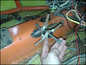

    Opa Flávio, isso mesmo e é exatamente como tu falou! Os cabos ficam em cima caixa e na alavanca da marcha os cabos saem para frente. O que eu estava fazendo era o seguinte mas como fiquei com dúvida se ia funcionar parei o projeto.
    Fiz os cabos passarem por baixo da caixa, fazendo a primeira volta para manter os movimentos originais, e na alavanca deixei os cabos saindo pra frente e fiz uma peça com rolamento para trabalhar como gangorra como você mesmo disse fazendo então a segunda volta nos cabos logo saindo da alavanca. Vou embutir esta gangorra no túnel para ficar aparecendo só os 2 cabos que saem da alavanco os 2 que vão pra tráz vão correr por dentro do túnel.
    Vou postar as fotos em seguida para você ver se vai dar certo!
    Abraço!
    02/09/2014
    Nova Trento/SC
    12
    Oi, segue as fotos...
