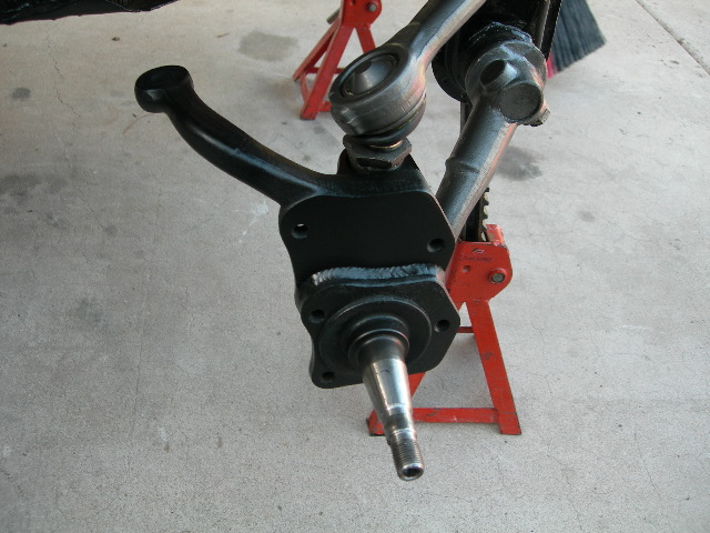

    Tenho uma gaiola com chassi e suspensão de fusca. Gostaria de saber qual é a melhor maneira para erguer a suspesão dianteira da minha gaiola.

    Citação Postado originalmente por Germano Ascari Ver Post
    A manga de eixo duplo eu não achei, achei apenas mais baixas.
    Achei bem interessante o sistema de catracas, mas isso não limita o curso do amortecedor?
    Obrigado
    na verdade não é manga de eixo duplo e sim mangas sobrepostas...
    são estas da foto
    Miniaturas de Anexos Miniaturas de Anexos -susp-dianteira-01.jpg   -susp-diateira-02.jpg

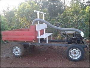

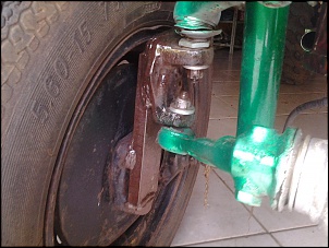

    Olá amigos, eu morro na cidade do arrancadão de jericos e estou fabricando um jerico para corrida e usei o eixo dianteiro do fusca, e como muitos aqui também queria uma ajuda em relação à levantar a suspensão, já vi algumas formas aqui no site mas queria saber se essas mangas sobrepostas aguentam o "tranco", digo se não é fácil de quebrar? Eu pensei em fazer algo assim:
    Pois como o motor fica na frente, pesa muito e ficou a somente 18cm do chão, muito pouco pra encarar a pista! Agradeço a atenção, aguardo uma ajuda!!! E já aproveito pra mostrar uma foto de como esta ficando o jerico:-20140903_173912-1-.jpg
    Se eu conseguir levantar a dianteira vou levantar a traseira também(que é bem mais simples)!

    Citação Postado originalmente por Cezar Augusto Ver Post
    sendo bem feito vai aguentar o tranco sim, porem não deixe muito alto, pois vai interferir na direção, no maximo uns 10 cm.
    caso necessite de mais altura, acho melhor modificar toda a suspensão para outro tipo, ok?
