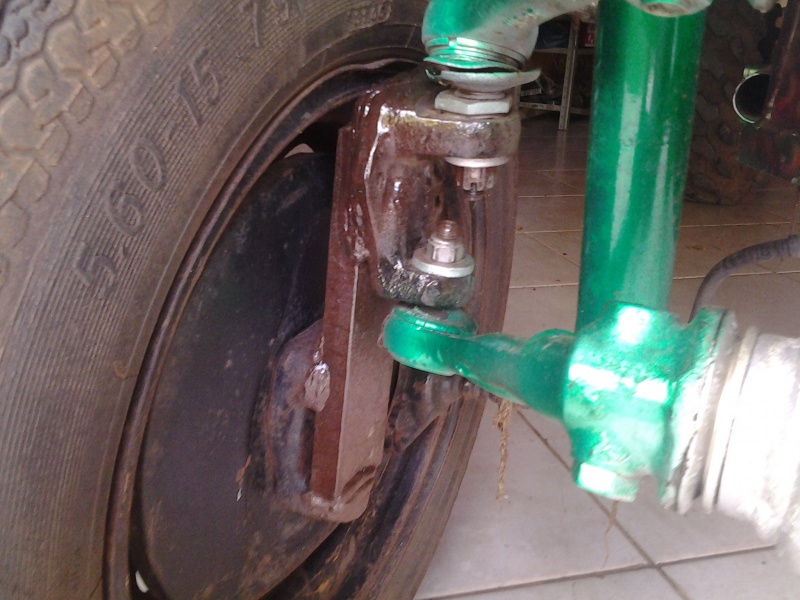

    -20140306_171930.jpg Essa foi a forma barata que fiz na minha, tem a opção de deixar mais alta ainda com uma chapa maior.
    c

    Citação Postado originalmente por chinelao4x4 Ver Post
    c
    Show eu pensei em fazer assim tmb mas fiquei com medo de não aguentar muito! Grato mesmo pela dica.
