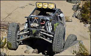

    ta aí um vídeo que eu gosto..

    Eu se tivesse em mão uma mecanica dessas, faria um buggy no estilo dos ULTRA4 dos gringos com motor traseiro a carcaça traseira rigida e a dianteira independente....
    mas daria um enorme trabalho, não seria interessante usar o chassis teria que se 100% tubolar, e a suspenção dianteira teria que ser toda refeita e a carcaça cortada e fabricado eixo maiores e assim por diante.......
    mas seria um desafio enorme fabricar algo assim no brasil......
    resto o dono decidir o que é mais facil, melhor ou mais legal......
    valew
