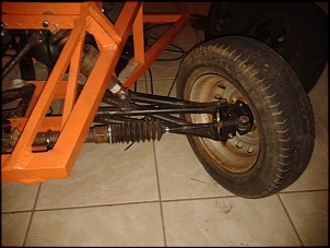

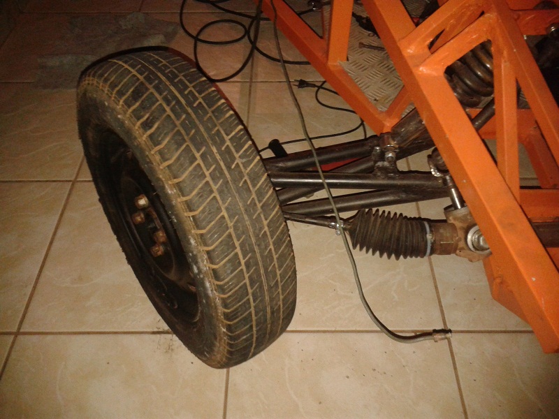

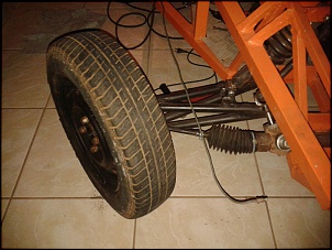

    Agora sobre a direção e o seguinte, fiz umas estrias no lado de fora da cremalheira, pra trava-la, so n sei se vai aguentar...
    E outra, tem um problema na direção, o pneu de fora ta virando mais q o de dentro, tipo, isso acho q e o certo, o de fora virar mais, so q a diferença e muito grande, chega ate a arrastar um dos pneus (o q esta mais careca), sera o q pode ser... ja vi q tem uma diferença de meio centímetro entre as roscas dos pivôs, mais acho q so isso e muito pouco...

    João, na verdade isto está acontecendo com a direção porque a geometria deste projeto está errada.
    Sabe aqueles bracinhos onde vão os terminais de direção? eles estão virados para dentro mas na verdade eles deveriam estar virados para fora ( em direção a roda ) , se não não me engano deveria ser uns 20° para fora.
    Qualquer coisa me avisa.
    Na verdade deve ser uns 28° ( olhei nuns arquivos antigos ) , me diga a distância entre os eixos dianteiro e traseiro e a distância entre os pinos mestre das rodas dianteiras que eu calculo para vc.

    Fala Flávio, a distancia entre os eixos e de aproximadamente 1,98m e a distancia aproximada entre os pinos e de 1,17m...
    Os seus braços de direção estão muito para dentro, devem ficar alinhados com a parte central da sua caixa, assim quando vc vira a roda para a direita, a da esquerda entra demais. Vc deve ou trazer a sua cx de direção mas pra perto das balanças ou aumentar o braço do cubo da roda. Abrçs,,, Parabens pelo projeto !

    Citação Postado originalmente por JoãoF. Ver Post
    João, a angulação é a mesma ( 28°) ou 62° em relação ao eixo.
    Eu postei um desenho do eixo e o esquema do Teorema de Ackerman que rege estes movimentos. Aquele ponto ( canto direito da foto) onde as 3 linhas se cruzam são os prolongamentos imaginários dos eixos.
    Outra questão é: a barra de direção deve ter o comprimento da balança ( para este tipo de suspensão ).
    Alinhe as duas rodas, coloque as barras na posição (+/- , não alinhadas, com a ponta solta uns 2 cm mais para trás ) e feito isto vc vai poder ver o tamanho que deverá ter a caixa de direção.
    Pelas sua fotos dá para ver que a barras de direção que vc fez estão muito curtas e a caixa de direção está muito para frente.
