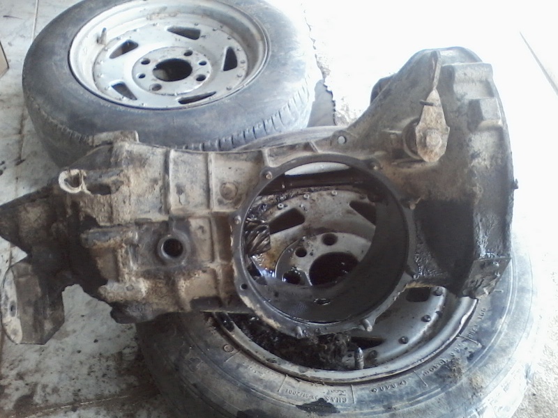

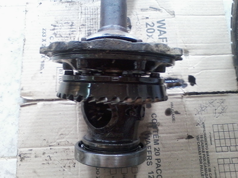

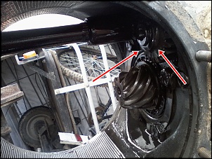

    Valeu pela dica ! consegui inverte. Ta ai algumas fotos
    So fikei com uma duvida se ia entrar por causa dessa engrenagem, mais foi legal
