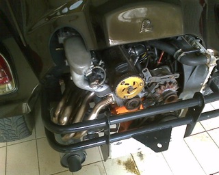

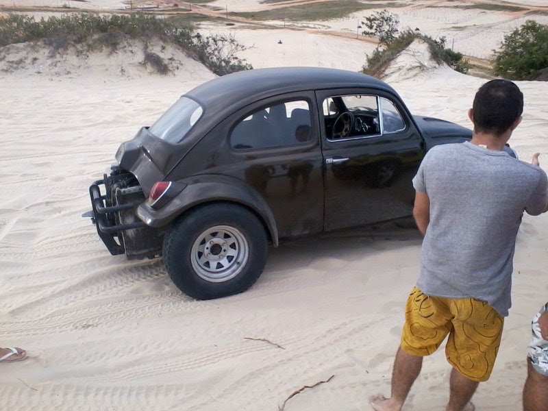

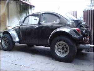

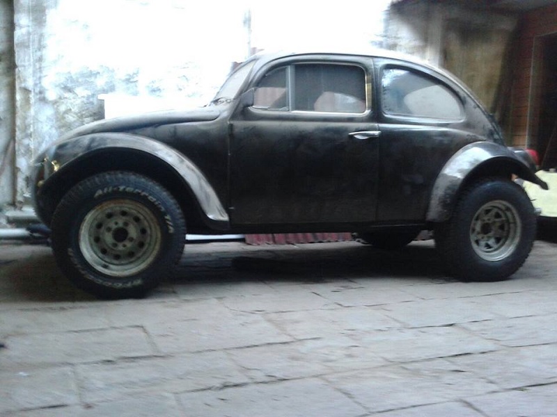

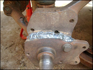

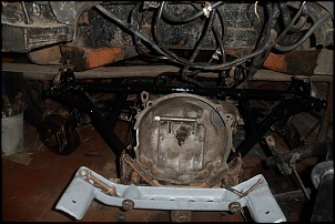

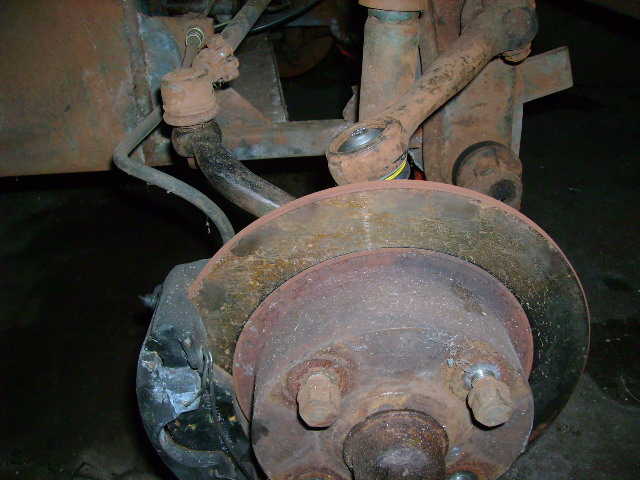

    Olá galera!
    Sou novo no fórum, Resido em Fortaleza, tenho um Baja modelo Rodão, a diversão é andar nas praias e dunas. Venho compartilhar algumas fotos dele. O motor é um AP 2.0 álcool com cabeçote trabalhado em bancada de fluxo, dimensionada 4x1 em inox, injeção programável megasquirt, caixa de marcha é da kombi com engrenagens forjadas sapinho com C&P 8X35, embreagem hidráulica e a ultima adaptação que fiz foi a suspensão irs da Kombi com reforço na estrutura das longarinas, melhorou muito a altura do carro, agora só falta adaptar um radiador na frente pois o motor está esquentando muito e também instalar as mangas de eixo dupla da suspensão dianteira, pois está muito baixa e o pneu dianteiro está encostando na traseira do farol.
