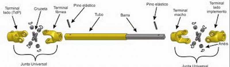

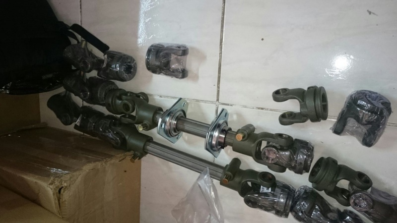

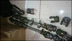

    Eu to usando Luvas e Cruzetas na minha tração com eixo telescópico de implementos agrícolas.
    Dá uma olhada:

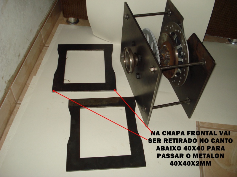

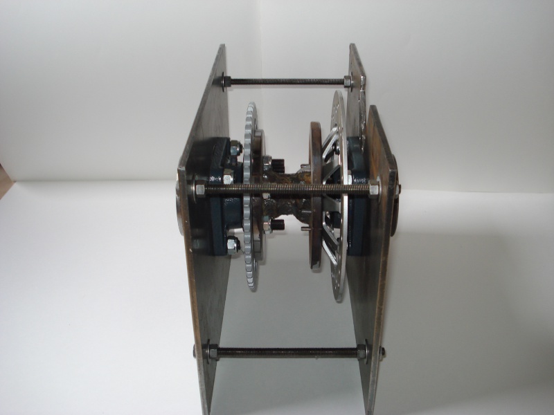

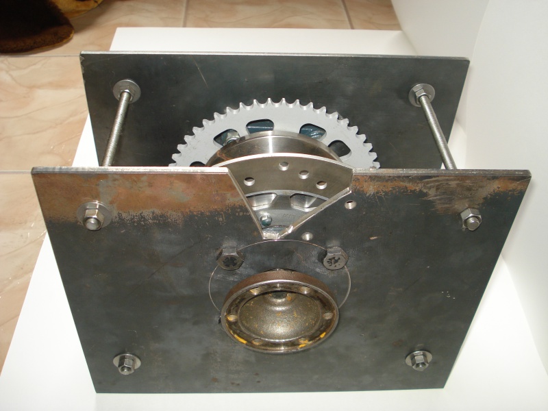

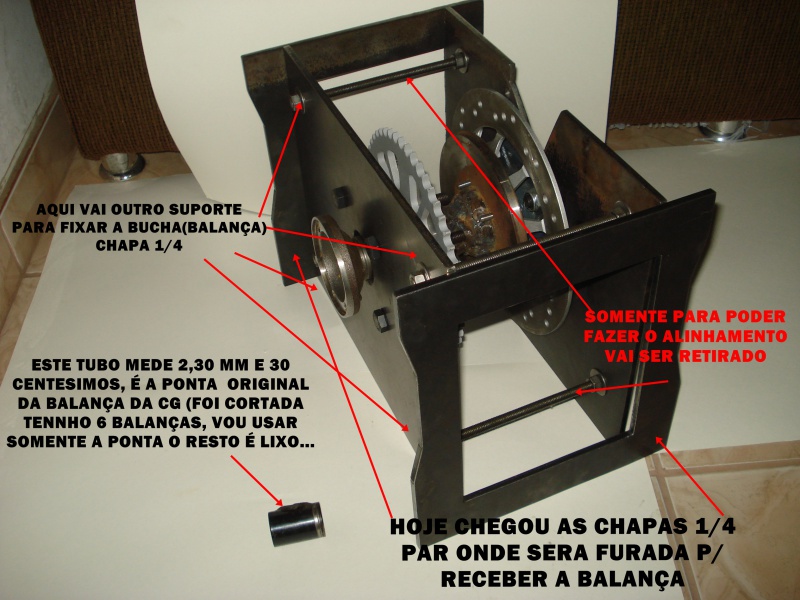

    Boa Noite! me surgiu uma grande duvida de qual seria a peça que vc fez, a que fica a coroa e o disco.
  • #27
    09/11/2017
    nova iguaçu/RJ
    2
    Citação Postado originalmente por JUNIOR FERRAREZE Ver Post
    Anexo 482635
    é isso aí fabio/grupo as peças da foto é vw gol 1.8 quadrado, se não me engano a do passt tbm é tudo igual, NESSA IMAGEM AÍ A COROA É DE 52 DENTES(COROA DT 180) DISCO CG TITAN 150(KIT É XING LING + É ZERO 125,00) NO MEIO DO CONJUNTO ENTRE COROA E DISCO ONDE ESTA
    PREENCHIDO DE SOLDA ESTA AS 2 PLANETARIAS DA CAIXA SATÉLITE DO GOL, A UNIÃO DOS 2 EIXOS É FEITA COM OS PARAFUSOS ORIGINAL, NO QUAL VEM NA CAIXA SATÉLITE (FOI ALINHADO EM TORNO TUDO) COMO SE DIZ O DISCO TEM QUE RODAR REDONDO, SE NÃO RODAR REDONDO VAI TER BARULHO DE PASTILHA KKKKK..... ESTE TIPO DE CONJUNTO DA SERVIÇO + VALE A PENA ABRAÇO...
    muito obrigo pela explicação

    Bom dia JS, Onde encontrou os acoplamentos agricolas e qual foi o custo?
    Citação Postado originalmente por jsballarini Ver Post
    Dá uma olhada:
    Dá uma olhada:
    Este sistema tem os prós e contras, é muito forte e deixa o kart esteticamente mais robusto, porem o valor do conjunto é bem mais caro que o sistema de homocinética e também é muito barulhento.
