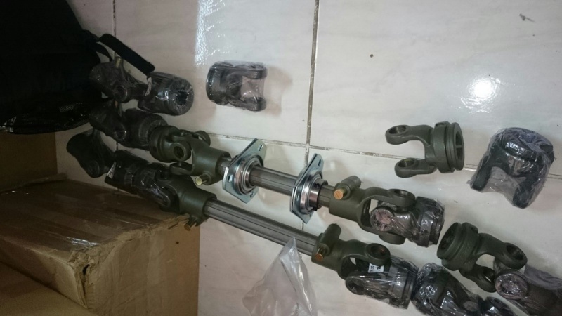

    Eu to usando Luvas e Cruzetas na minha tração com eixo telescópico de implementos agrícolas.
    Dá uma olhada:

    Bom dia JS, Onde encontrou os acoplamentos agricolas e qual foi o custo?

    Este sistema tem os prós e contras, é muito forte e deixa o kart esteticamente mais robusto, porem o valor do conjunto é bem mais caro que o sistema de homocinética e também é muito barulhento.
