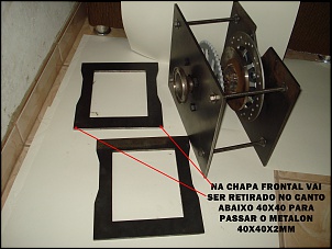

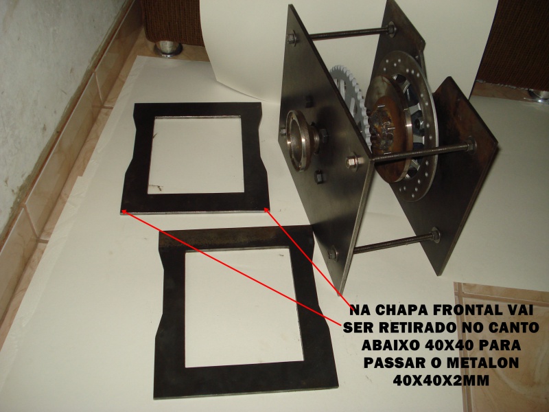

    BOA TARDE F´BIO ALENCAR
    ESTOU COMEÇANDO TBM + PELA SUSPENÇÃO/TRAÇÃO, PRONTO P/ TROCAR INFORMAÇÕES SEGUE AL
    GUMAS FOTOS OK...
    (ESTA SUSPENSÃO SERÁ DUPLO A).E PARA A DIANTEIRA TBM....

    Boa noite junior, desde já agradeço a vc por postar fotos (ajudam bastante). Então junior vou começar o meu também e sera com suspensão independente na traseira. Mas tenho dúvidas sobre peças de qual carro usar, não entendo muito de mecânica, mas tenho muita vontade de aprender. Se vc puder compartilhar as peças que vc está utilizando no seu projeto eu fico muito grato e com certeza loga que começar vou postando as fotos, registrando a evolução e dividindo com os colegas os erros e acertos! Kkk

    Fábio, vc pode usar as homocinéticas do carro que é mais fácil de achar peças na sua região, geralmente é VW.
    Vc pode usar homocinéticas, semi eixo e cubo do Passat por ex.
    é isso aí fabio/grupo as peças da foto é vw gol 1.8 quadrado, se não me engano a do passt tbm é tudo igual, NESSA IMAGEM AÍ A COROA É DE 52 DENTES(COROA DT 180) DISCO CG TITAN 150(KIT É XING LING + É ZERO 125,00) NO MEIO DO CONJUNTO ENTRE COROA E DISCO ONDE ESTA
    PREENCHIDO DE SOLDA ESTA AS 2 PLANETARIAS DA CAIXA SATÉLITE DO GOL, A UNIÃO DOS 2 EIXOS É FEITA COM OS PARAFUSOS ORIGINAL, NO QUAL VEM NA CAIXA SATÉLITE (FOI ALINHADO EM TORNO TUDO) COMO SE DIZ O DISCO TEM QUE RODAR REDONDO, SE NÃO RODAR REDONDO VAI TER BARULHO DE PASTILHA KKKKK..... ESTE TIPO DE CONJUNTO DA SERVIÇO + VALE A PENA ABRAÇO...

    Valeu Junior pelas dicas, vou construir a transmissão do meu me baseando no seu projeto!
    Só mais uma dúvida! Você dispensou a caixa planetária e usou apenas os eixos?
