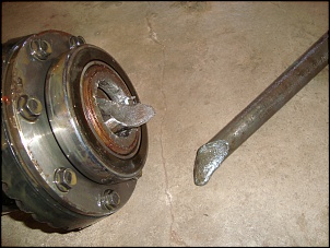

Fala galera, to na minha gaiola com um motor 1600 ar, e estou pensando seriamente agora no fim de ano ir atras de um AP ou MD 1.6 pra colocar nela, mas ai tem o problema de quebra de caixas que tanto falam.
O cambio que uso é o da kombi com homocinéticas relaçao 36x7, ouvi falar que esse diferencial já não tem as travas das planetárias que tanto soltam, será que não vou ter problemas com isso então??
A coroa e pinhão já me falaram que vai roçar direto essa relação, e por isso é pra colocar o pinhão grudado na coroa com folga quase zero, procede isso??
Qualquer ajuda com isso é bem vinda, quero já dar uma revisada no cambio ao trocar o motor pra não ter problemas depois.
