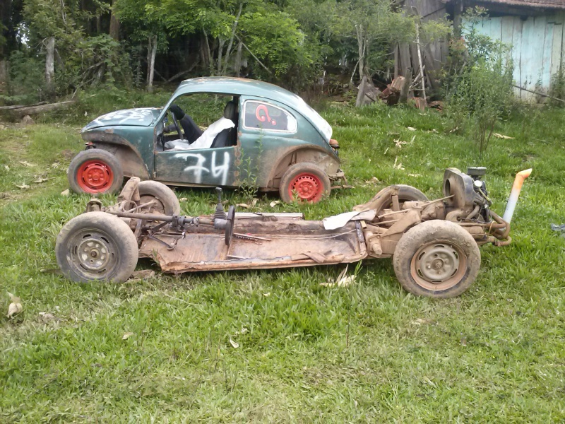

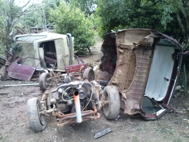

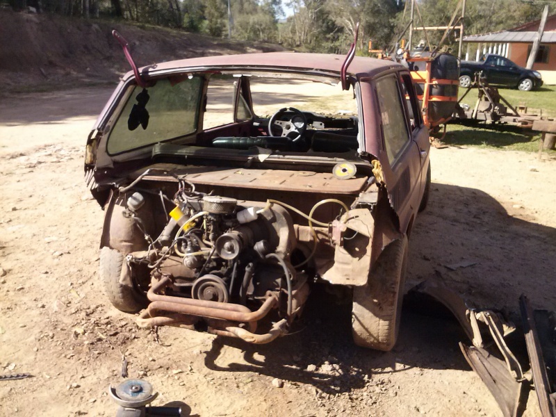

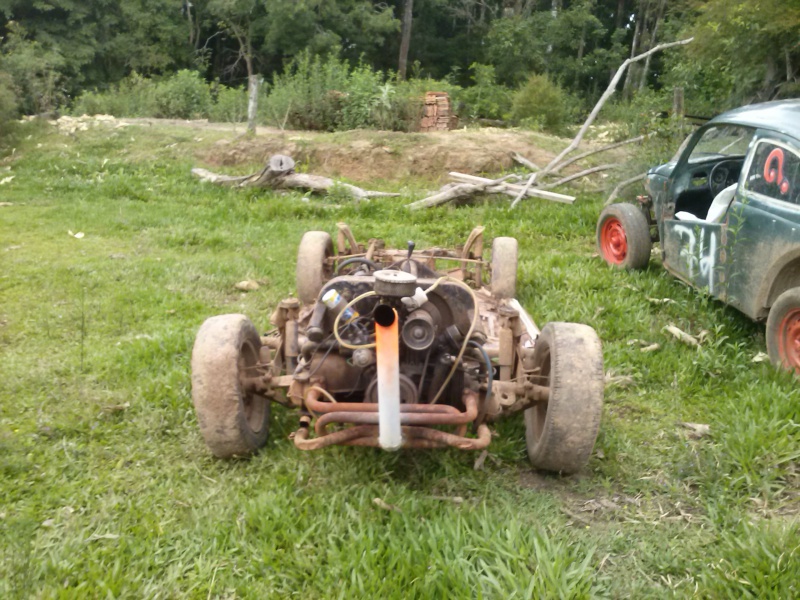

    resultados do fim de semana...
    -cam00271.jpg-1385826774724.jpg-cam00274.jpg-1385855684278.jpg-cam00273.jpg-cam00277.jpg-cam00283.jpg-cam00308.jpg
