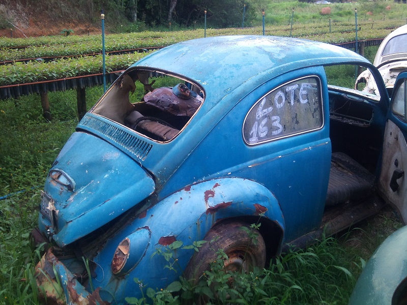

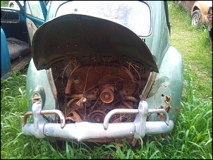

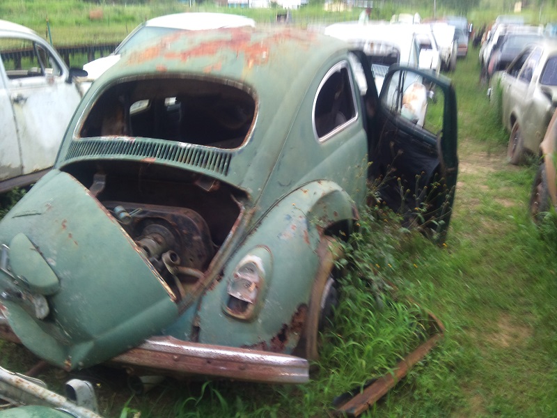

    no leilão tem fusca 1300 com roda de 5 furos e de 4 furos, ambos ano 1970, e de acordo com o q foi dito acima, a de 5 furos tem engrenagens mais grossas.
    mas aí vem a dúvida... o tambor de 4 furos serve na ponta de eixo do cambio 1300?, é plug n play, ou tem que trocar alguma coisa??
    porque as rodas de trás são mais largas e foram todas reformadas, não queria perder elas...
    abaixo algumas fotos das "beldades", os carros que estavam andando estavam em outro pátio...

    Pessoal, arrematei o fusca azul da segunda foto por 100 reais, lance mínimo rsrsrsrs....
    Bom, o fusca tem caixa e na alavanca as marchas engatam normalmente (ufa, pelo menos tem caixa!)
    O motor já era, ta praticamente só o bloco, e a admissão ta podre de tudo, n quero nem ver como os anéis já devem estar colados!
    O problema é que tem que esperar 1 mês pra tirar o fusca do pátio, enquanto isso vou procurar uma injeção pra colocar na gaiola!
