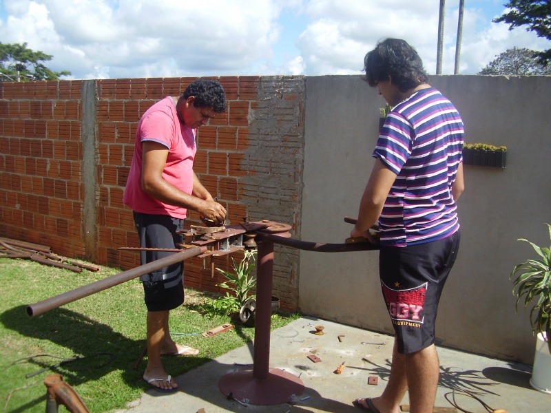

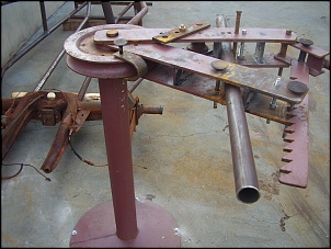

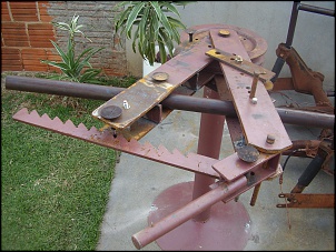

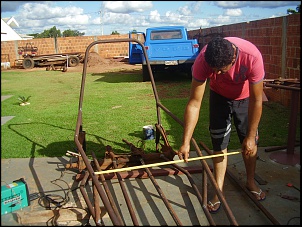

    Olá, sucesso na empreitada, aproveitando o gancho, como vc fez essa dobradeira de tubos, abraço.

    Olá.. Parabéns pela iniciativa.
    Esse seu dobrador de tubo é artesanal? e quais as medidas dos tubos que você ta usando?
    Boa sorte na empreitada e continua colocando fotos pra gente acompanhar.

    posso te passar as medidas eu terminei ela no sabado tem que mudar algumas coisinhas mas ja da para o gasto eu dobrei esses tubo ai que e chapa 11

    os canos são 1" 1/2 na chapa 11
    Olá, se vc puder passar as medidas agradeço, vou fazer uma Gaiola 4x4, abraço.

    fala jose paranbens depois se der me manda as medidas da sua bender , valeu

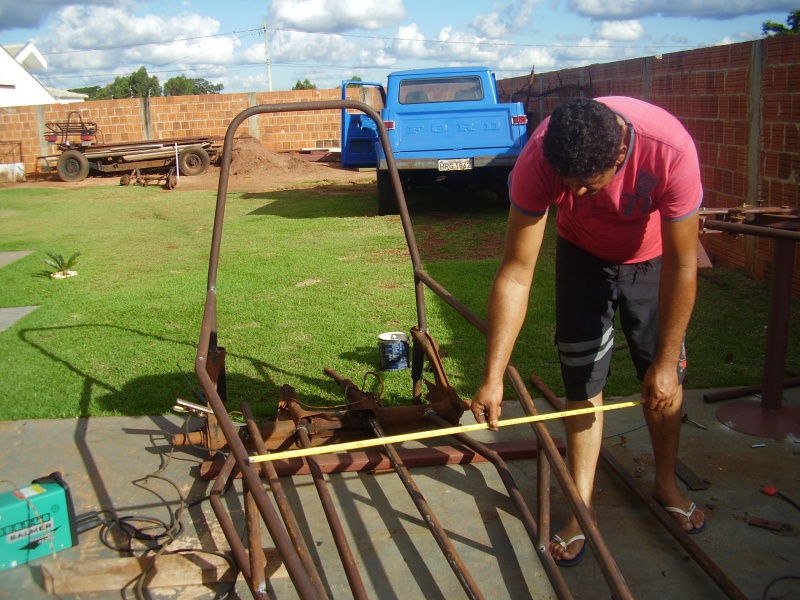

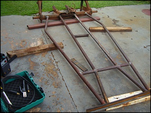

    Citação Postado originalmente por jose angelo Ver Post
    construindo uma gaiola cross-p1010003-2-.jpgconstruindo uma gaiola cross-p1010003.jpgconstruindo uma gaiola cross-p1010004.jpgconstruindo uma gaiola cross-p1010006-2-.jpgconstruindo uma gaiola cross-p1010008.jpgconstruindo uma gaiola cross-p1010001.jpgconstruindo uma gaiola cross-p1010002.jpgconstruindo uma gaiola cross-p1010003.jpgconstruindo uma gaiola cross-p1010004.jpg
    É isso ai....
    éssas inversora são boa de solda.... tem outra la atras na fila esperando.....hahahah
    valew e boa sorte....

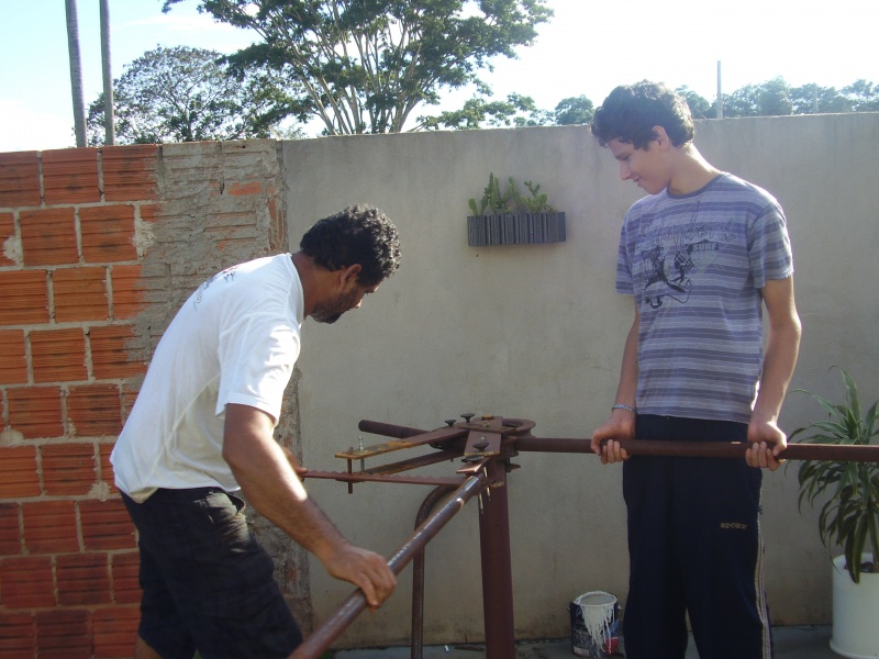

    Como eu faço uma ferramenta dessas para dobrar tubos ?
    vou colocar mais fotos dela passo a passo para vc entender melhor, ela é bem simples de fazer
