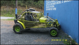

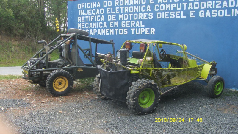

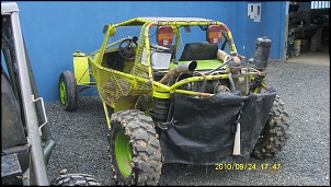

    Nós tinhamos uma gaiola com motor GM 2.0 injetado... éra o Demonio Haha Fica bom...

    Excelente exemplo, com duas gaiolas, uma com motor atrás do eixo e outra com o conjunto do vectra e motor central/traseiro. Não sobra praticamente nada atrás do eixo traseiro, melhorando absurdamente o ângulo de saída! show de bola.
