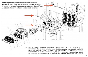

    espero que as imagem tire suas duvidas
    segue umas imagem para ver se te ajuda.
    Antes de soltar tudo, deve-se levantar a traseira do fusca e calça-lo com cavaletes e o motor calçar com um macaco tipo jacaré.
    Então solta-se os 4 lugares que as imagens mostram.
    Puxar o motor para trás junto com o macaco só o suficiente para desencaixa-lo do eixo piloto do cambio.
    Ai é só descer o macaco.
    blz???
