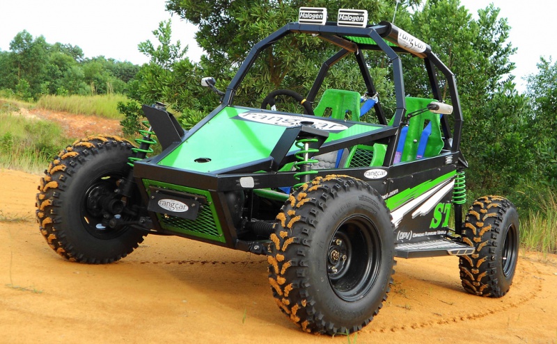

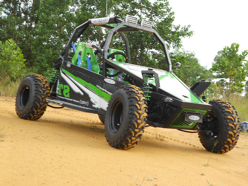

    mover, até um motor de 2cv faria isso.. andar daqui prali, sem cantar pneu, mas andando até uma velocidade ok, um motor de uns 4-5cv, andando normal, sem ter que subir nada, mas dando para brincar, um motor de moto 125cc, dá na faixa de uns 10cv, vc pega uma caixa de carro, que consiga algum mecanico de sua confiança, que adapte o motor da moto nessa caixa, monta ela atrás do carro e faz a estrutura.. na frente, dessa foto que mostra, é uma bandeja do gol (se não me engano) com a suspensão completa ra cima.. na traseira ele pegou a mesma suspensão, e fez um braço, que chama braço arrastado.. bem feita essa gaiola.. pode ser transformada até em um 4x4 futuramente.. direção ainda não sei, se tiveres mais fotos podemos até tentar ver qual é.. um abraço!!

    Caro Oliveira, muito obrigado pela ajuda, tenho outras fotos sim mas não detalham muita coisa. Ví que os pneus são 12" também tinha notado o detalhe da suspensão de gol. Acho que esse brinquedo é europeu pois a direção é do lado "errado" (direito). Se você acredita que um motor de 125cc dá pra brincar legal então o 150cc que é um pouco melhor não me deixaria na mão, mas dá brincar na praia? o que vc acha?
    No caso do uso da caixa de carro, você ou alguém teria umas fotos desse uso, pois tenho dúvidas quanto essa adaptação.
    Kart Cross 02 lugares - Ajuda-7158651032_8b9131f385_b.jpg Kart Cross 02 lugares - Ajuda-7158658504_37c03ffbcd_c.jpg Kart Cross 02 lugares - Ajuda-7158637958_f03e3160ba_c.jpg
    notei que o tanque é na frente e o motor deste brinquedo parece ser bem potente, alguém faz ideia de qual é?
