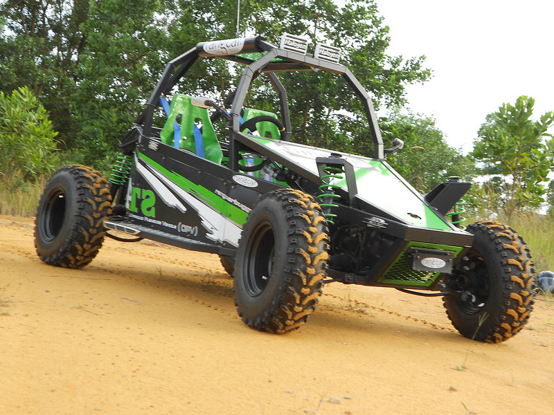

mover, até um motor de 2cv faria isso.. andar daqui prali, sem cantar pneu, mas andando até uma velocidade ok, um motor de uns 4-5cv, andando normal, sem ter que subir nada, mas dando para brincar, um motor de moto 125cc, dá na faixa de uns 10cv, vc pega uma caixa de carro, que consiga algum mecanico de sua confiança, que adapte o motor da moto nessa caixa, monta ela atrás do carro e faz a estrutura.. na frente, dessa foto que mostra, é uma bandeja do gol (se não me engano) com a suspensão completa ra cima.. na traseira ele pegou a mesma suspensão, e fez um braço, que chama braço arrastado.. bem feita essa gaiola.. pode ser transformada até em um 4x4 futuramente.. direção ainda não sei, se tiveres mais fotos podemos até tentar ver qual é.. um abraço!!
