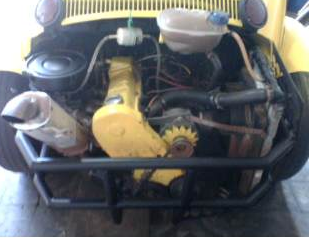

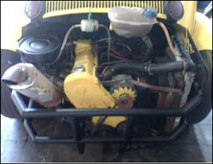

    14/06/2011
    seara/SC
    34
    842
    Citação Postado originalmente por MatheusBAJA Ver Post
    Fala fag. ! Uso os dos fusca sim.
    Muitos me falaram pra mim imendar com abraçadeiras, mas essa tua ideia é boa...
    Que que tu acha sobre o radiador ser colocado onde é o "chiqueirinho" do fusca (parte de lata atraz do motor) ?
    ou coloca na frente ou lá atras mesmo do lado do motor como esse daqui
    Don´t worry be happy
    Usuário Avatar de MatheusBAJA
    15/09/2012
    Canguçu/RS
    27
    112
    Ae miguéh, é eu tava pensando acho que do lado do motor, como na foto, fica melhor, refrigera mais do que dentro. Dentro pode estourar uma mangueira , e voar o liquido em mim, a queimadura ia se bem feia heheh !
    Mais tarde posto fotos do fucão. abraços !
