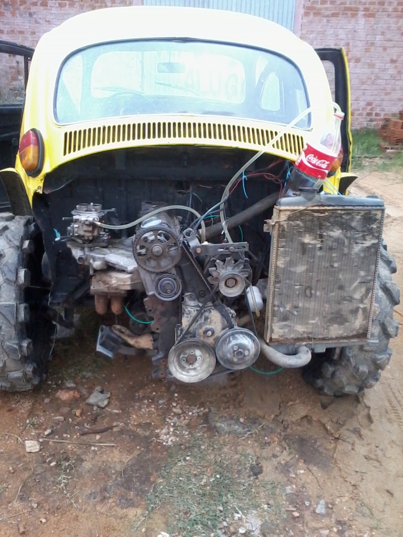

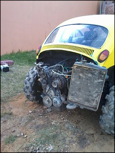

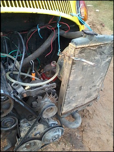

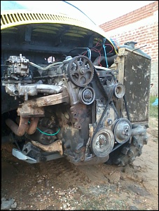

    Fala gurizada, hoje demos a primeira partida no bicho ! Radiador improvisado no lugar, atado com fios de luz kkk'. Olha umas fotinhos :
    -2013-05-04-15.40.27.jpg-2013-05-04-15.40.40.jpg-2013-05-04-17.07.17.jpg-2013-05-04-17.07.27.jpg-2013-05-04-17.07.34.jpg-2013-05-04-17.07.40.jpg
    Que que acharam, da gurizada metendo um algodão doce ? hehehehe

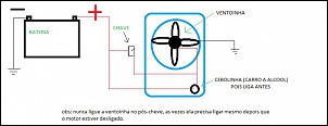

    Basicamente é isso, porém, eu optaria por por coloca ai no meio um botão, que iria ligado no painel, e que vc pudesse ligar a ventoinha manualmente...
    E também, uma dica é trocar a cebola por uma de menor temperatura, assim, a ventoinha é ativa pouco antes do necessário

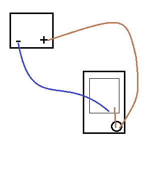

    Ae fag. A ideia do botão será usada... mas eu nao entendi muito o teu desenho
    O positivo e o negativo que vem da bateria vao na ventuinha, e do positivo ainda vai pra cebola ??

    vc vai precisar de um relé tb para trabalhar junto com o cebolim, só o cebolim não aguenta tocar a ventoinha. Vc vai ligar o negativo da ventoinha direto no chassi do fusca, vai usar um relé 4 pinos, sendo a seguinte ligações:
    pino relé 30 = ligar na bateria + 12V
    pino relé 87 = ligar no fio vermelho da ventoinha +12V
    pino relé 86 = ligar no terra ( carcaça do fusca)
    pino relé 85 = ligar em 1 um pino do cebola (qualquer um)
    o outro pino do cebola ligar na bateria + 12V
    Assim que o cebola alcançar a temperatura de acionamento a ventoinha vai ligar.
    para testar se sua instalação ficou certa, desconectar os 2 fios do cebola e conectar um ao outro, ao conectar um ao outro a ventoinha deve ligar.

    na minha tinha ligado direto sem relé e funcionava tranquilamente, esse é o esquema!
