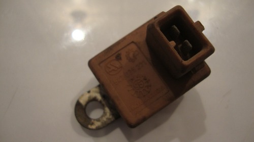

    lyndell
    1 Anexo(s)
    Postado originalmente por danifmatte71 Ver Post
    o sensor map do monoponto e bem parecido com um rele e tem um conector maior que os outros nao? veja na peça se tem uma conecçao para mangueira mas tome o cuidado que essa mangueira nao pode ser nem maior nem menor que a original tanto no tamanho quanto na espessura..
    Não amigo, sensor map está instalado sem problemas, o do anuncio é essa peça aqui:
    Anexo 459062
    Pelo nome (Sensor map/maf) talvez tenha alguma coisa a ver com o map, mas o estranho é que nao encontro nada sobre essa peça
  • 12/04/2014, 12:05
    Douglas Souza
    Sei lá o que é isso, vc regulou a pressão de combustivel? ta usando bomba do kadet?
  • 12/04/2014, 12:54
    danifmatte71
    Postado originalmente por lyndell Ver Post
    Anexo 459062
    pela foto asim nao consegui identificar mas acho bem parecido com um modelo de schot plug que saiu em alguns veicolos nao tenho certeza mas o conector e igual, gravado nele deve ter algum numero e por este numero vc identifica a peça, ahh schot plug se vc ainda nao sabe e um tipo de (ponte) que para por a igniçao no ponto se retira ele para travar ....
  • 12/04/2014, 13:31
    lyndell
    Postado originalmente por Douglas Souza Ver Post
    Nao tenho manometro pra verificar entao nao mexi na pressão, to usando a bomba do monza, acho que deve ser a mesma do kadett ou parecida, mas vou passar quando der em uma oficina pra ver se confiro a pressao da bomba. Ah, e o meu é alcool.
    E o short plug da minha injeçao ta instalado tbm igual as outras, esta peça é um mistério mesmo, pelo número dela encontrei este anúncio no ML e só, kkkkkk o peça dificil de achar
    Valeu a ajuda ai pessoal, acho que agora é só dar uma regulagem, a injeçao já ta muito boa, só alguns problemas de lenta.
