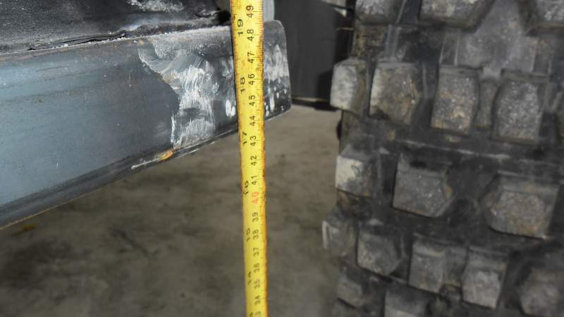

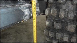

    05/11/2012
    Resende/RJ
    14
    Eu acho que exagerei um pouco na altura
    Miniaturas de Anexos Miniaturas de Anexos ajudem na montagem do meu baja-sam_8345.jpg   ajudem na montagem do meu baja-sam_8342.jpg

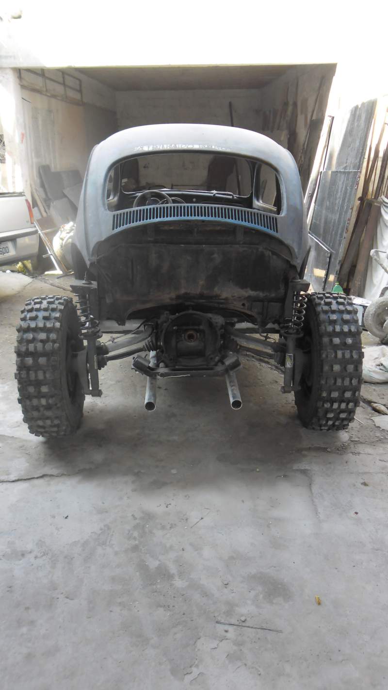

    05/11/2012
    Resende/RJ
    14
    ajudem na montagem do meu baja-73-79beam_1_160.jpgajudem na montagem do meu baja-vw_bus_-_type_2_drop_spindles_compare.jpgajudem na montagem do meu baja-img00222-20130202-1124.jpg
