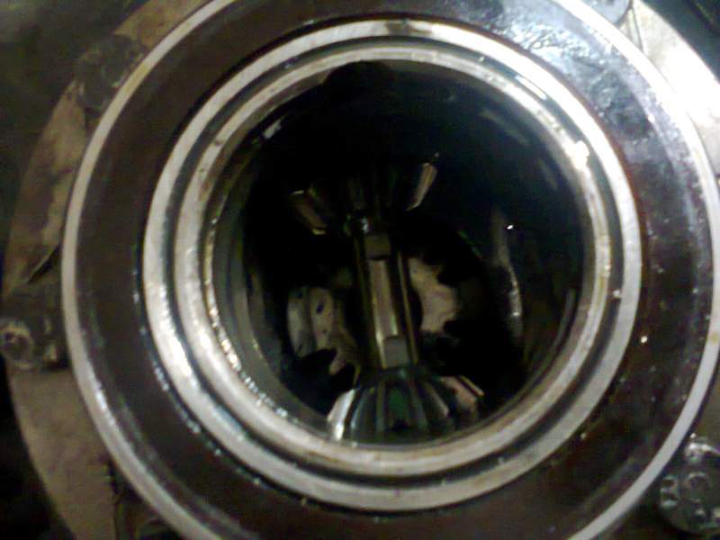

    Esta aqui algunhas fotos do nosso trabalho.Blocando Diferencial Vw Fusca-foto0287.jpgBlocando Diferencial Vw Fusca-foto0288.jpgBlocando Diferencial Vw Fusca-foto0289.jpgBlocando Diferencial Vw Fusca-foto0290.jpgBlocando Diferencial Vw Fusca-foto0291.jpg

    Gente esse Bloqueio E muito Simples Vou Postar o video Para voces Ver!
    Eu acho que pelomenos voce Sabe que Dentro da caixa do Fusca e praticamente Igual A essa Do video.

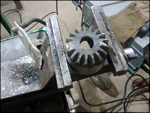

    Nao amigo esse e o 60% Porque 60%? Porque ele Nao fica tao Ruim em cuvas, e ele 100% fica dificil principalmente em Alta velocidade, E soltei com ELETRODO FERRO FUNDIDO 60S 3,25 MM (DURO) Pra ficar mais Garantido, Acredito que o Ok 6013 Aguente .

    Como 60%?
    Se tem solda no dente das planetárias ele é 100%!

    ea ia Fernando tudo beleza ! cara não querendo ser pé frio, mas ja vi relatos que esse tipo de bloqueio ela quebra no meio a caixa satelite, porque quando a engrenagem chega no dente cheio ela faz força nas laterais e é onde que quebra, dizem que aguenta umas trilhas mas logo vai embora, bloqueio nestes cambios o que fica bom mesmo é do da Kaiser, mas tem um custo muito alto , coisa mais ou menos em torno de R$ 2.500,00 somente a peça fora frete e colocação. Esse assunto ja muito debatido aqui no forum , e a conclusão que chegaram foi a da Kaiser, bloqueio caseiro é foda fazer um ..... tem o sistema de porca no lugar das travas que voce monta deixando apertado que fica um bloqueio fraquinho, quebra o galho, mas o desgaste das satelites é bem mais rapido,
    Mas o que é importa é ser feliz neste mundo ! meu conselho é ...... mete o pau ! quebro concerta !!! e se quebra concerta de novo !!! kkkkkk tem um colega do forum que tem a seguinte frase " adrenalina em cima e pé lá embaixo no acelerador ! "
    Boa semana !
    Um sonho ...... todas pessoas façam o bem sem reparar a quem ..........

    solda td que é garantido, esse video do jeep pode ate funcionar, mas ele tem roda livre, que desliga em deslocamentos, isso vai dar um tranco e vai quebra a satelite, tomaras que não, mas vai, já quebrei uma soldada inteira imagina isso ahi

    Blocando Diferencial Vw Fusca-blocantevs12.jpgas satelites são as mais fracas nesses cambios, hora que as satelites baterem nas planetarias cheias, que são mais reforçadas, vai moe tudo!!! fiz varias tentativas e na minha a melhor foi roscas no lugar das travas, estrangulei bem as folgas das planetarias e satelites e coloquei aquele eixo auxiliar com mais 2 satelites, mas não travei para funcionar como bloqueio e sim distribuir a força nas satelites em 4.
