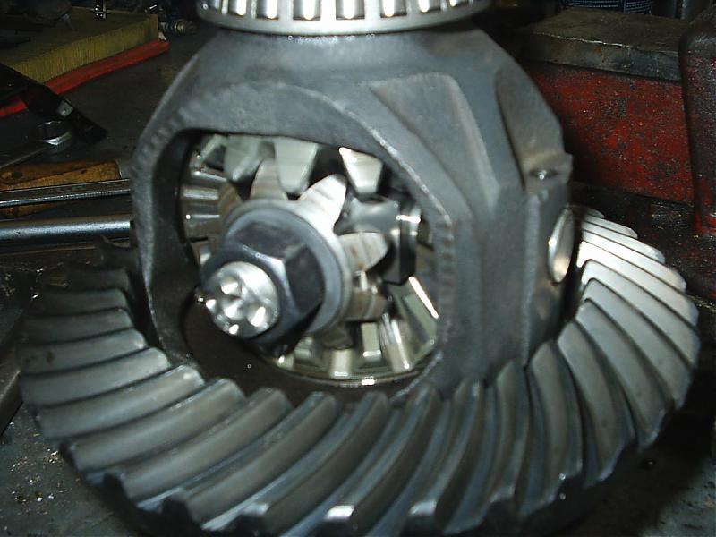

    Citação Postado originalmente por genhero Ver Post
    Anexo 393004as satelites são as mais fracas nesses cambios, hora que as satelites baterem nas planetarias cheias, que são mais reforçadas, vai moe tudo!!! fiz varias tentativas e na minha a melhor foi roscas no lugar das travas, estrangulei bem as folgas das planetarias e satelites e coloquei aquele eixo auxiliar com mais 2 satelites, mas não travei para funcionar como bloqueio e sim distribuir a força nas satelites em 4.
    Muitoo BOa ideia Amigo, Se essa nAO der certo tentarie Fazer igual essa Sua, Tem Mais detalhes? Obrigado!

    Citação Postado originalmente por fernando18 Ver Post
    Amigão, nem perca seu tempo soldando, faz esse com porca e coloca uma mola de válvula cortada no meio entre a satélite e a porca, que fica show e baratinho, paguei R$50,00 para fazer no torneiro, tenho desde 2005 e nunca deu estresse, abraço.

    Citação Postado originalmente por FUKETEIRO Ver Post
    Brigadao meu Velho Tu tem Mais Detalhes dela? Vou fazer assim! obrigado
    amigão diz aii,esse bloqueio e 60%?? como a gaiola se comporta nas curvas?? e se eu colocar alem deste blocante uma coroa e pinhão 8x35 fica ainda melhor neh.. ou não?? mi ajuda aew parcerão to querendo mecher essas coisinha ai na minha gaiola mas queria saber mais detalhes..um amigo meu me disse que este blocante ai com mais 2 planetarias e disse que fica om mas porem quebra ponta de eixo...
