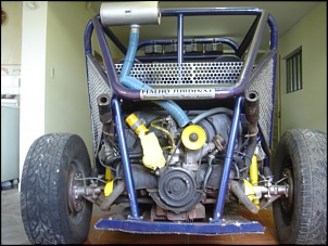

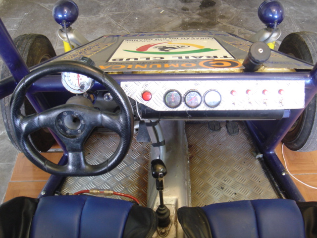

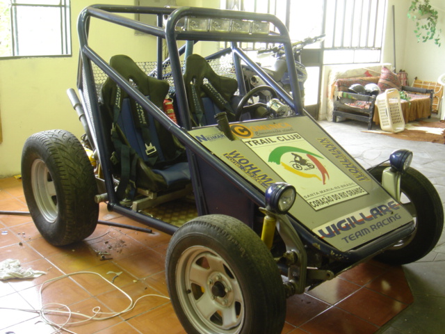

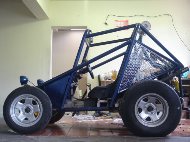

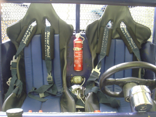

    MAIS FOTOS!
    Citação Postado originalmente por lamborghini
    Então, você aconselha Variant (II)?
    E o fusquinha?
    SIM, sem dúvida a variant II e fusca só se for mesmo preço da brasilia, se não é não vai fazer muita diferença.
    Miniaturas de Anexos Miniaturas de Anexos FIZ UMA GAIOLA SIMPLES EM 9 DIAS!-dsc00041_207.jpg   FIZ UMA GAIOLA SIMPLES EM 9 DIAS!-dsc00021_133.jpg   FIZ UMA GAIOLA SIMPLES EM 9 DIAS!-dsc00027_622.jpg   FIZ UMA GAIOLA SIMPLES EM 9 DIAS!-dsc00022_330.jpg   FIZ UMA GAIOLA SIMPLES EM 9 DIAS!-dsc00018_585.jpg
