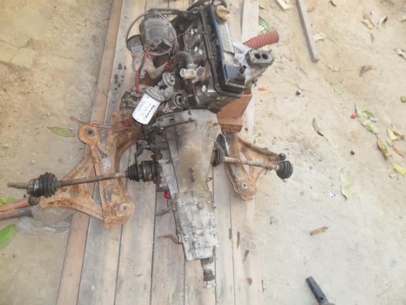

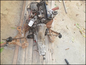

    É a possibilidade desse motor ap 1.8 com caixa de macha original do passat point, nesse baja algunha dica ?

    Citação Postado originalmente por fernandofuscabaja Ver Post
    Motor central no fusca, caixa de passat, motor gts 1.8-essa2.jpgMotor central no fusca, caixa de passat, motor gts 1.8-essa2-2-.jpgMotor central no fusca, caixa de passat, motor gts 1.8-246754_272860932816937_362344891_n.jpg
    dá pra colocar, você teria que cortar a suspensão traseira do fusca e fazer um suporte para o quadro de suspensao do passat, e fazer os suportes de cima para as torres da suspensão.
    mais tudo é possivel.

    Citação Postado originalmente por vinijost Ver Post
    Voce tem Modelo em fotos Amigo?Obrigado por me ajudar
    cara, ja vi fazerem mais nunca vi em fotos.. é so cortar a parte da suspensao do fusca que atrapalhar e fixar este quadro que voce ja tens.. dai fixar as torres e pronto..
