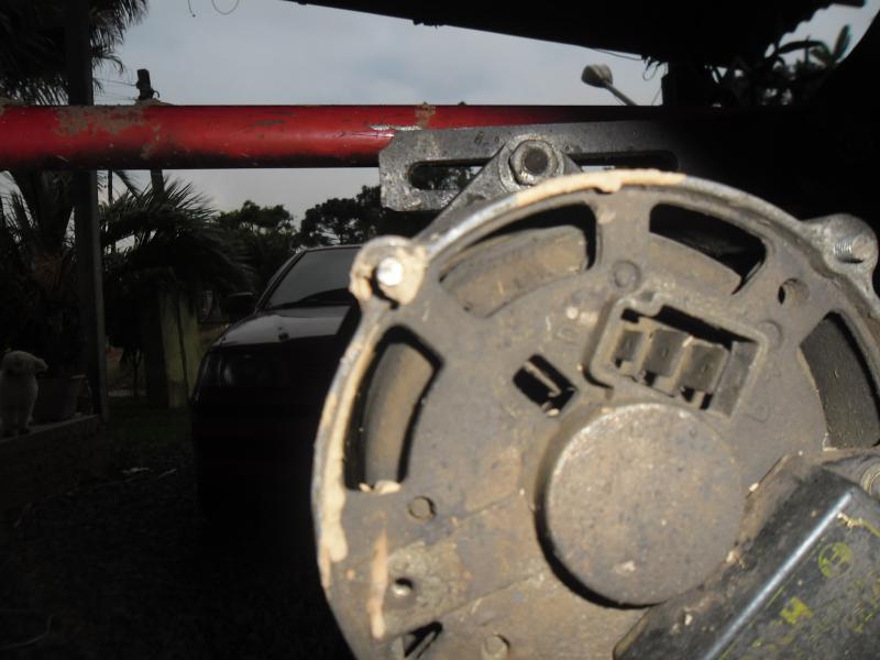

    Estou precisando da ajuda de vcs novamente, minha gaiola está tudo pronta e funcionando 100%, o unico problema é o alternador, me ensinaram como ligar ele, mas em vez de carregar ele ficou descarregando a bateria.. Por favor me deem uma luz de como faço essa ligaçao.. pq depois de um tempo andando se a ventoinha do radiador ligar mtas vezes ja fico sem arranque.. ai ja viu né :S
    O alternador é o do motor ap, nao sei dizer qual q é, mas posso colocar fotos se quizerem!! Abraço

    Foto
    Vou colocar fotos pra ve se ajuda!

    pelo esperiencia q tenho esess dois plug maiores são os q alimentão a bateria o menos vc tem q ligar no pós chave 12v verefiq se ateramento ta funcionando coretament escovas td mais.... qualquer duvida fale...
    cara em qualquer um dos terminais grandes vc liga o fio que vem direto da bateria e no terminal pequeno vvc liga o fio da luz da bateria
    alternador
    Então o B+ eu ligo na bateria, e o D+ na luz? e aquele + que tem ali do lado?? não ligo em nada?

    Olá, isso mesmo, os dois terminais grandes são interligados, o menor liga na luz da bateria, se vc não ligar esse menor na lâmpada não carrega a bateria, abraço.
    Valeu FUKETEIRO! vou ligar amanha.. mas ja tinha comprado a lampada pra ligar.. ta no painel dela ja!!

    uhum o meu é igual, pode ligar os dois terminais maiores na bateria e o pequeno vai na lampada, e o outro que sobra da lampada liga no pós-chave, vlww
    Valeeu, vou fazer isso amanha mesmo também vou ter que trocar o cabo do acelerador, tirar de dentro do túnel, pq ficou uma droga depois que passei na agua... mas é isso gaiola nunca ta pronta!! hahahaha
