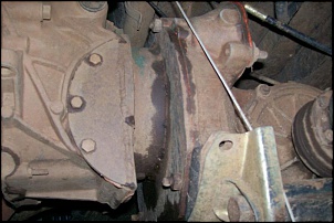

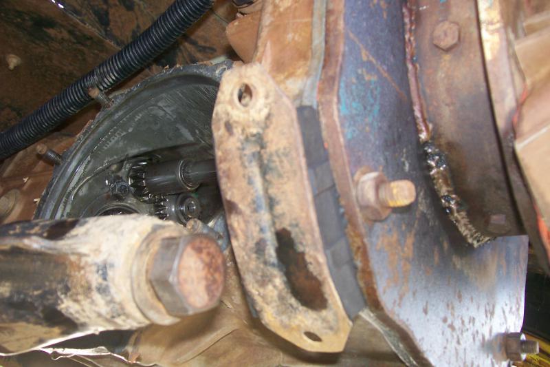

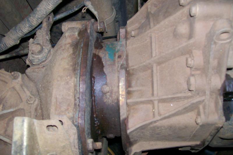

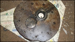

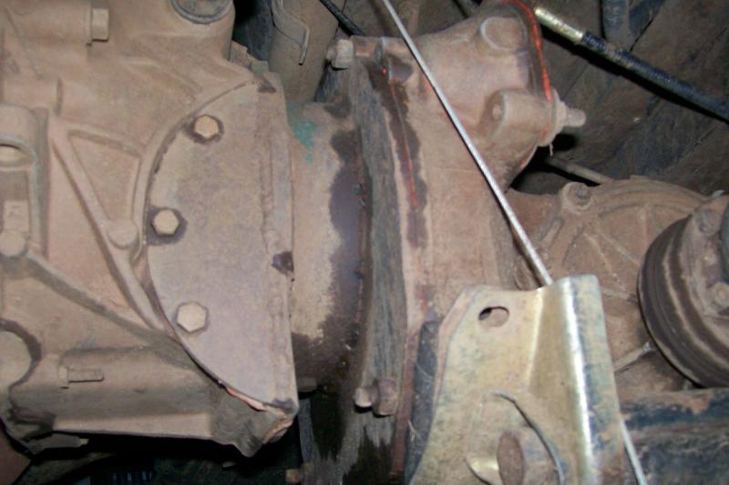

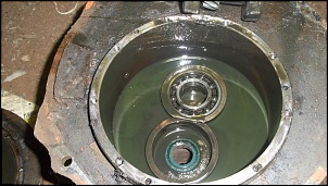

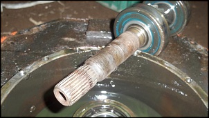

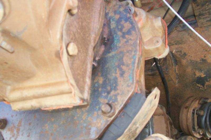

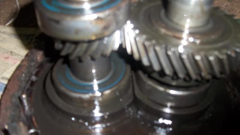

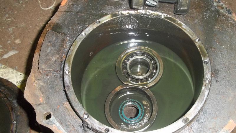

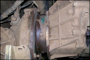

    Cara, ele fez um sistema com 2 engrenagens da terceira marcha do fusca dentro de uma caixa e usa a capa seca do ap adapdada na capa seca da kombi/e ou variante 2. acho que ele deixa eu postar umas fotos.
    com essa engrenagem ele consegue uma redução bem interessante e um ótimo torque.
    ja mando. abrass
    Usuário Avatar de vinijost
    21/10/2008
    Porto Alegre/Igrejinha RS/RS
    35
    1,358
    Citação Postado originalmente por vinijost Ver Post
    ja mando. abrass
    ele usa a capa seca do ap para a embreagem e a capa seca da kombi/variante 2 que sobra ele usa para fazer as flanges com as engrenagens..
    segue fotos.
