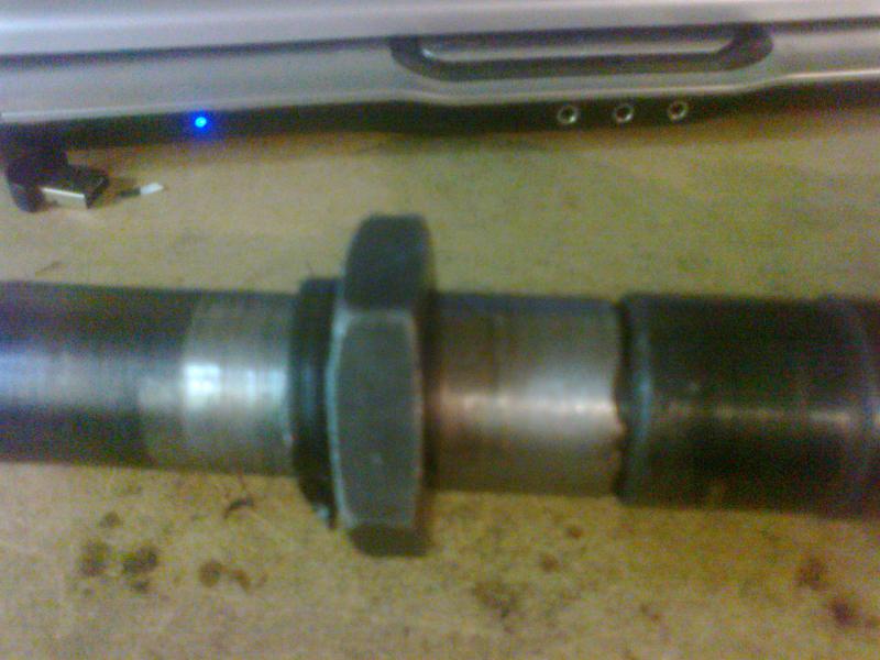

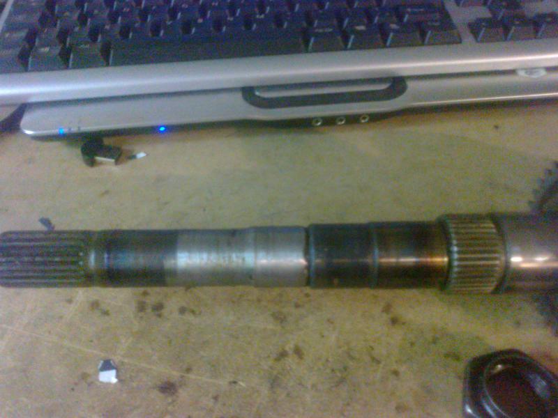

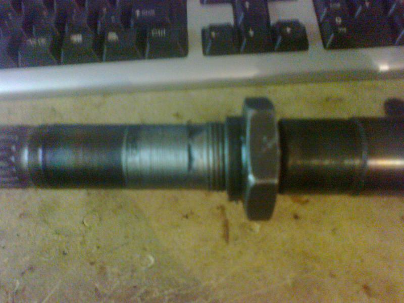

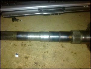

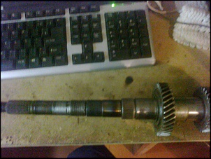

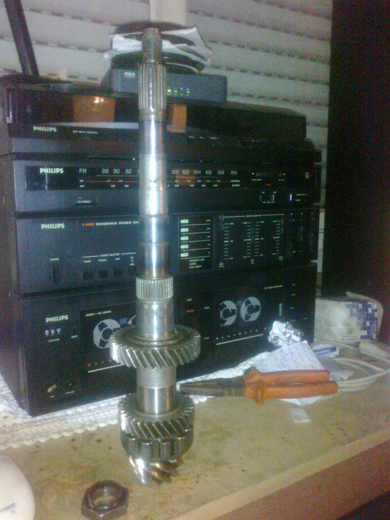

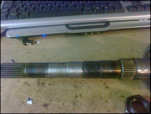

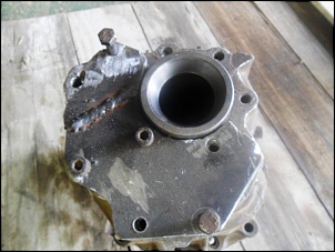

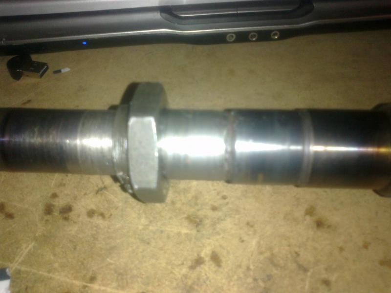

    Cara na caixa de traz pega um pinhao de chevette e corta bem rente na engrenagem e solda esta parte que sobrou (o eixo) na ponta do pinhao do passat e refaz a rosca. dai é só fazer um furo na carcaça da caixa e colocar o retentor do pinhao da CG 125.
    vou te mandar umas fotos
    Usuário Avatar de vinijost
    21/10/2008
    Porto Alegre/Igrejinha RS/RS
    35
    1,358
    Segue fotos
    Eemenda sem rosca e da emenda com rosca.
    Usei a mesma porca da ponta de eixo mesmo.
    Soldado no torno com mig.
    Fiz um pino de um lado e um furo do outro lado e prensei antes de soldar.
    Usando o pinhao do chevette é só colocar encaixar aquele eixo maciço na ponta como se fosse em um chevette.
    fica plug and play.
    e depois do eixo vem o cardan(no meu caso ficou bem pequeno, pois fiz uma caixa para desengatar a tração dianteira.
    e no pinhao da frente usei o eixo que dai da caixa do chevette (aquele que liga no cardan) e soldei uma parte dele no pinhao do passat da caixa da frente, para poder também usar o cardan plug and play.
    Qualquer coisa da um grito.

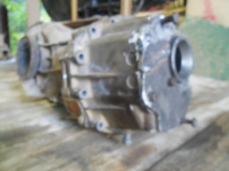

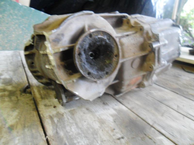

    a tração dianteira vc cortou a caixa do passat mesmo?? eu pensei em fazer com um cano e colocar 2 tampas dos lados.. como ficou essa com a caixa?
    21/10/2008
    35
    1,358

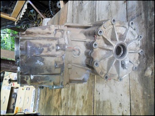

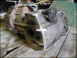

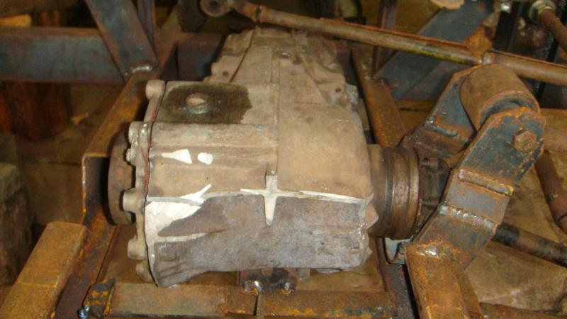

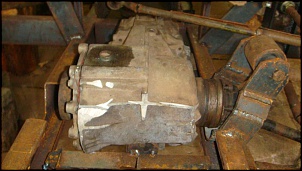

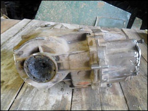

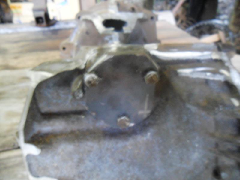

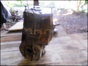

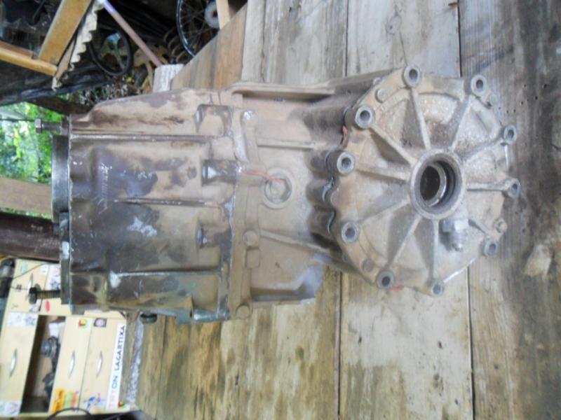

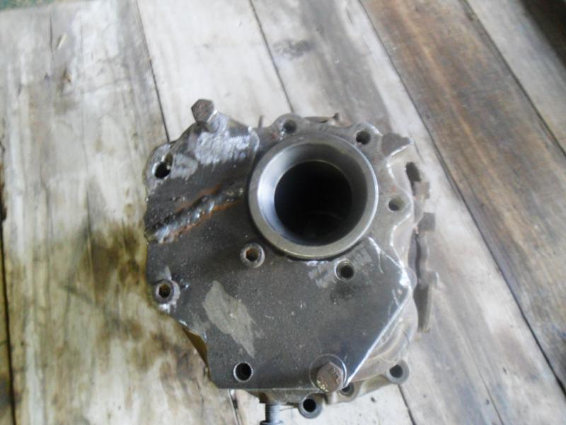

    Segue fotos da caixa (so diferencial do gol) cortada com a flange quase pronta .
    ficou bem bom a caixa na frente.
    só que não esqueça que tem que ficar de ponta cabeça..
