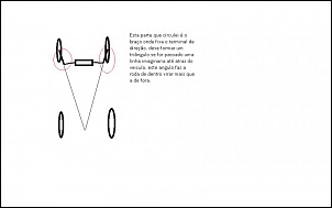

Olá mais uma vez venho perdi ajuda, montamos uma 4x4 ate foi foito um tópico aqui com motor de uno mil e diferenciais de chevette, mas desde de que foi montada a direção dela não funcionava direito, agora resolvemos arrumas e ai que encontramos um grande problema, o penei que ficaria para o lado de forra da curva vira mais que o outro quando deveria ser o contrario, já tentamos mexer nos braças de tudo que é jeito e não achamos a solução, alguém desconfia em que foi errado e como consertar isso?
