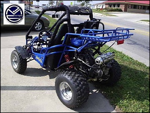

    Caros amigos, como já mencionei em post`s anteriores, to iniciando meu projeto agora e essa fase é dedicada a pesquisas de experiencias de outros amigos, principalmente na internet e nesse fórum já consegui ler e aprender muita coisa, porém até o momento não encontrei algo perto do que realmente estou procurando que é material ou experiencia de construção de um Kart cross com 02 (dois) lugares tipo esse aqui:-18.jpg . Se alguém já tiver construído ou souber de algo parecido, por favor me enviem ou respondam este post.
