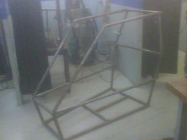

    Estou participando de um projeto para construir um mini-baja no SENAI.
    Gostaria de saber qual caixa de direção de carro que a gente poderia adaptar
    Pensamos na de Palio, mas não sabemos como ajustar uma caixa no espaço que temos, já que a de automóvel é grande
    A foto de nossa gaiola é essa
    Obrigado

    Ela teria que entrar nesse espaço

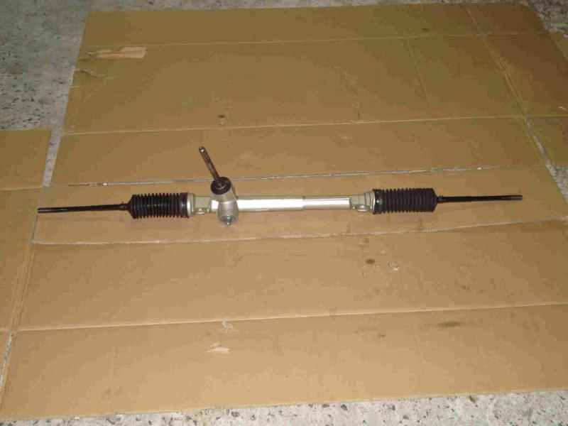

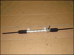

    Obrigado pelas sugestões. A do Fapinha é ideal, mas gostaria de saber, pois não entendi ainda. As caixas das fotos abaixo não poderão ficar na posição central do piloto. A barra de direção não ficaria centralizada como a do Fapinha.
    Caixa Palio

    Caixa Escort

    Mas não precisa ficar centralizada a barra de direção, você pode fixar ela pelo lado maior onde tem os furos para o parafuso ou suporte pra bucha e usar 2 cardans na coluna de direção.

    Coloca a do fusca que vc mesmo faz os braços no tamanho, e coloca as cruzetas de fiat e ja era,pode até por a caixa de direção no meio,é só faser as adaptaçoes.Até
