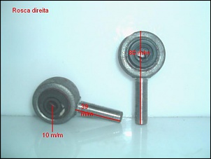

    Hammer, eu usei uns terminais desses a um tempinho atrás, em auto peças vai ser dificil de se arrumar, é mais provavel que venda em casas de rolamento, lojas que vendem peças para maquinas industriais ou até mesmo em loja de peças agricolas, o meu eu arrrumei numa industria daqui, era sobra de montagem.

    São dois terminais e ficam na suspensão traseira do Tempra. Elas estão presas por um parafuso e uma braçadeira, mas não lembro se são rosqueados externamente ou internamente. São parecidos como a da foto
    Não pensei em usar CVT da Burgmann. A gente pretende usar um motor de 13 HP e 3600 RPM, será que a CVT aguenta ?

    Citação Postado originalmente por gbombana Ver Post
    Abs.
    Gbombana
    Vou dar uma olhada em algumas lojas de rolamentos aqui na minha cidade, pois em auto peças é quase impossível mesmo. A ponteira da direção parece que tem um terminal parecido, mas não serve.
    Valeu pela dica

    Quanto aos terminais rotulares, realmente em casas de rolamentos me disseram que tinham!
    Valeu GBombana
    Quais tipos seriam mais adequados para fazer uma balança duplo A?
    Só usar terminais fêmeas de 20mm de tamanho roscado ?

    duplo A eu usaria os terminais do amortecedor do Corcel estes que voce colocou acho mais adequados para Mcperson pois no A voce só vai ter necessidade de articulação de movimento em um plano não em dois ou seja funciona mas é mais do que precisa.

    esses de 20mm fica bom mas talvez os de 15mm fariam a mesma coisa
