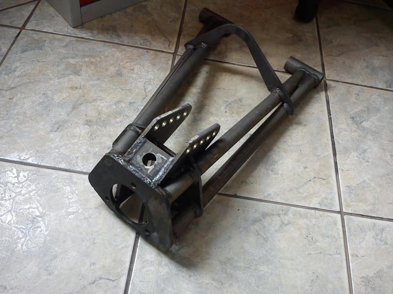

    Hendrick_D olha as fotos da construção do meu Kart Cross 600cc
    Estou comecei a fazer meu Kart Cross há 2 semana já, só que agora comecei a encontrar certas dificuldades, pois o projeto que tenho aqui não dá detalhes extremos da suspensão traseira, e agora estou quebrando a cabeça para começar a montar a parte de traz.
    Kart Cross - Fotos-dsc00365.jpgKart Cross - Fotos-dsc00366.jpgKart Cross - Fotos-dsc00367.jpg

    Vai dizendo as duvidas ai cara... Derrepente podemos ajudar.
    Faço projetos e tenho este que está fazendo...
    Manda ai que pitaco tem bastante. kkkk
    O problema tá nessa peça triangular que acredito que é aonde vai o rolamento. Então, é nisso que encontrei a dificuldade, pois não há nenhuma medida da peça e nem mesmo do rolamento, estou mais um amigo bolando a peça em um programa 3D, vamos ver depois de contar se vai dar certo. Vlw

    Flange
    dieegoo12 essa peça que vc falou, é um "flange" de fixação do rolamente, vc encontra em lojas que vendem rolamentos...
    Não tenho certeza mas o nome/referência deve ser PF 207. Essa é uma peça estampada, vai ser dificil fazer.
    O rolamento, a referência é AEL207-106.
    Procure Google digitando apenas essas referências, vai encontrar as listas de rolamentos e Flanges.
