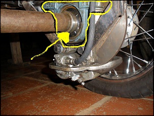

    Fala Luiz, como você adaptou os olhos de cima do amortecedor traseiro ??
    Foi o cara da loja que eu comprei os amortecedores que me conseguiu ele tinha na casa dele, ele tem rosca e só bota a mola e rosqueá que ta pronto mas não sei te dize de que amortecedor são esses olhais.
    Cara, só uma dica, bota essa pinça de freio pra cima !!
    Abraço..
    Como chama essa peça ? kk sou novo aki ...
    Parabéns pelo kart fico show !rsrs

    Guilherme, aquilo ali é um mancal modelo "meia lua", não é de nenhum carro, é um suporte do rolamento usado em maquinas industriais, agricolas e outras...

    Citação Postado originalmente por <Guilherme> Ver Post
    É como o gbombana falo é um mancal de 40mm paguei R$ 140,00 no par em uma loja de rolamentos.

    Citação Postado originalmente por BrunoHolz Ver Post
    Abraço..
    Essa era a ideia mas a pinça é muito grande e o único lugar que coube foi ali, o ideal seria uma pinça de algum carro com freio a disco traseiro mas aqui ta meio difícil achar, sem conta que deve ser bem $algado o preço.

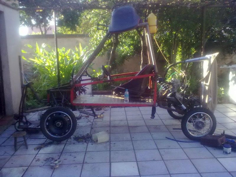

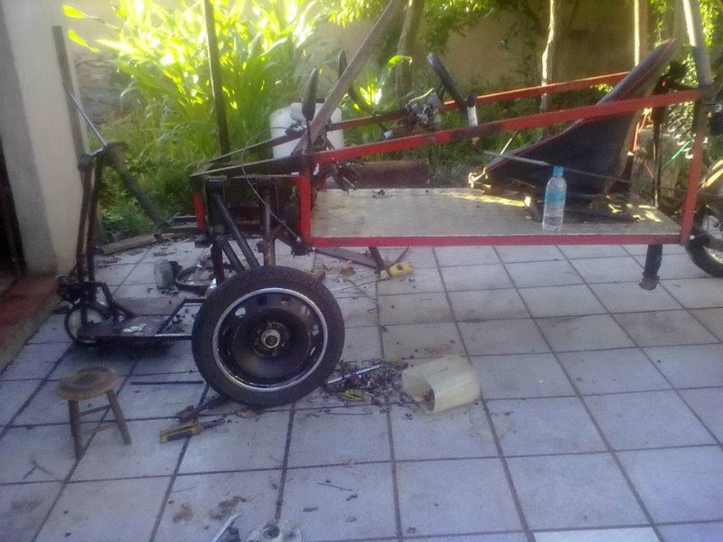

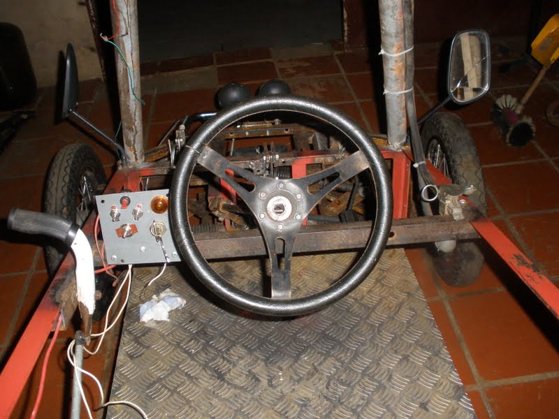

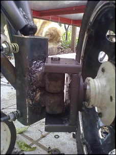

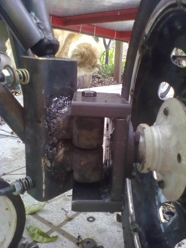

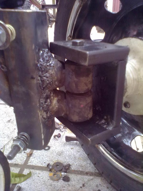

    Nova suspensão dianteira
    Feita com tubo de 1 polegada de 2mm e olhais de amortecedor, manga de eixo feita com chapa de 16mm e ponta de eixo parafusada. Ainda falta a instalação dos amortecedores e parte do sistema de direção.
    E aqui uma foto vista de dentro do kart

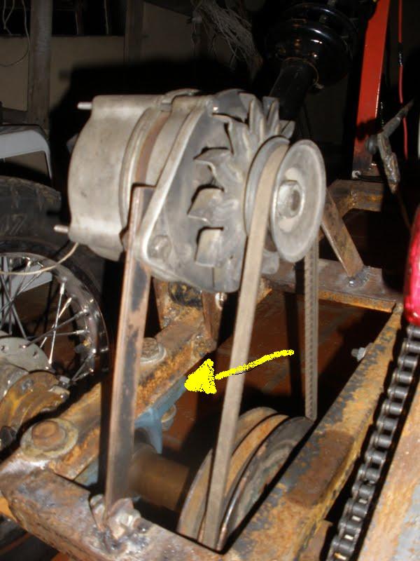

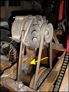

    Pelo tempo da sua ultima postagem acho que já ficou pronto, de que carro é aquele alternador nas fotos? é pra carregar a bateria (o mais obvio) ou o que?
    mostra um video dele funcionando.
