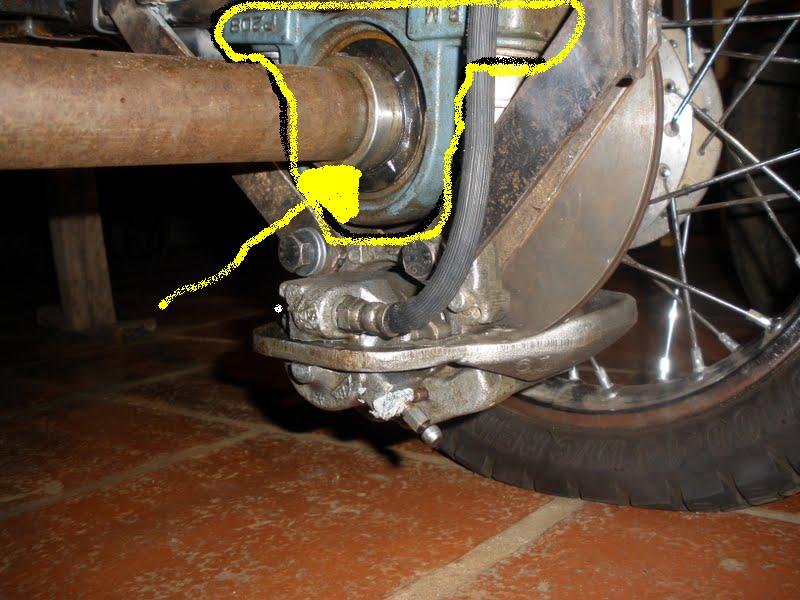

Cara, só uma dica, bota essa pinça de freio pra cima !!
Abraço..
Como chama essa peça ? kk sou novo aki ...
de que "carro"é ? Anexo 346061Anexo 346062
Parabéns pelo kart fico show !rsrs
Guilherme, aquilo ali é um mancal modelo "meia lua", não é de nenhum carro, é um suporte do rolamento usado em maquinas industriais, agricolas e outras...

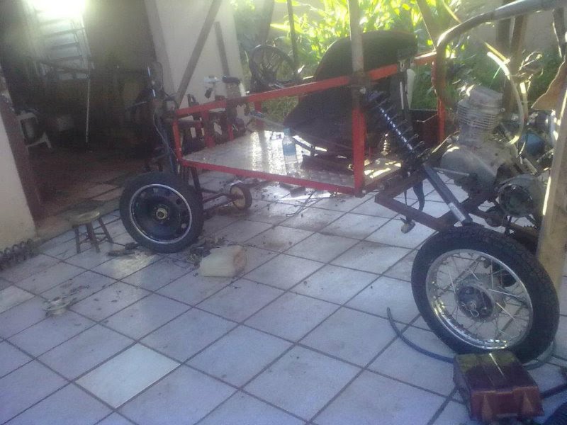

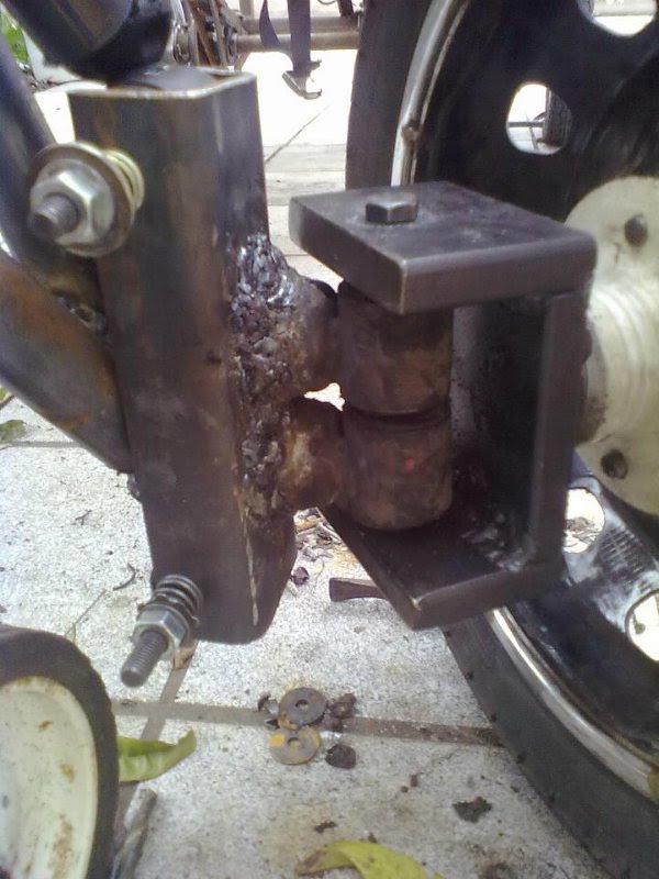

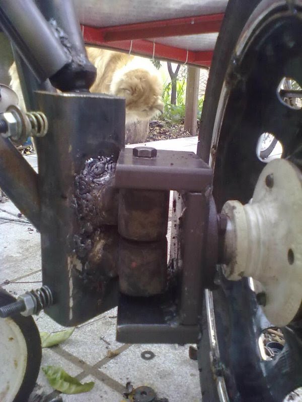

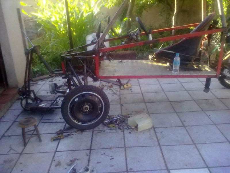

Feita com tubo de 1 polegada de 2mm e olhais de amortecedor, manga de eixo feita com chapa de 16mm e ponta de eixo parafusada. Ainda falta a instalação dos amortecedores e parte do sistema de direção.
Anexo 346170 Anexo 346171 Anexo 346172 Anexo 346173 Anexo 346174 Anexo 346175 Anexo 346176
E aqui uma foto vista de dentro do kart
Anexo 346177
opa blza as pinças de freio sao do gol correto!
vc usou cilindro mestre do gol tbm ou de algum outro carro ou o que fez
