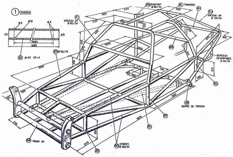

    Bom dia, sou novo no fórum e na área de off-road...
    Gostaria de fazer uma gaiola para duas pessoas com bastante força e potência...
    Estou precisando muito de um projeto com medidas e tal... se tiver em AutoCad melhor ainda, pois sou arquiteto e facilita minha vida.
    Gostaria de uma gaiola com a parte superior em tubos curvados... sendo assim ela fica arredondada. Oque acham?
    Peço a ajuda de todos para me enviarem projetos para que eu possa estar analisando qual será a melhor opção para meu caso!
    Muito Obrigado!

    E ai Nickson.... cara, esse negocio de projeto pronto com medidas e tal e complicado.... pois isso depende muito do que tem em mente, do que vai usar ( chassi de fusca, brasilia, susp. com bandeija, irs........) eu to fazendo uma pra mim, fiz uns traços no auto cad , mas na hora de ir fazendo fui mudando algumas coisas, um dia li em algum topico aqui do forum, uma frase..que e a seguinte. fazer uma gaiola e 10% de projeto e 90% de criatividade....a mais pura verdade. Pesguisa no forum, leia bastantes topicos, e veja bastante fotos de gaiolas pra ver um tipo que lhe agrade .No que puder ajudar, estamos ai, flw

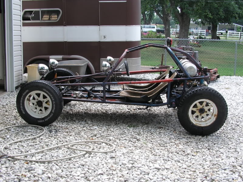

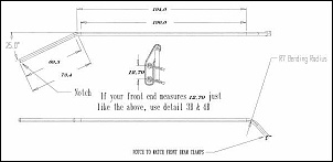

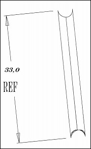

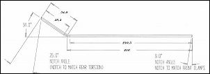

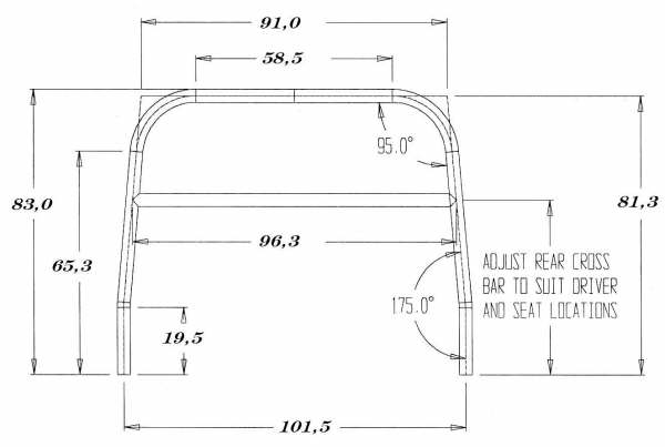

    Projeto de Gaiolas-020.jpgProjeto de Gaiolas-021.jpgProjeto de Gaiolas-buggy123.jpgProjeto de Gaiolas-christmas2009002.pngProjeto de Gaiolas-ewe.pngProjeto de Gaiolas-img_0001.png

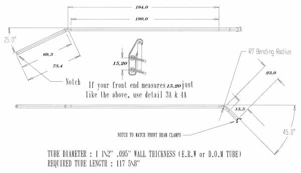

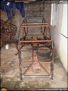

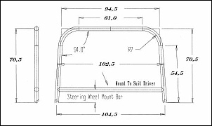

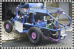

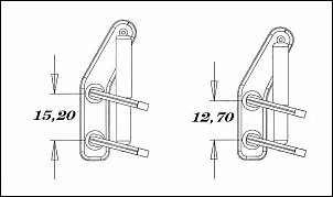

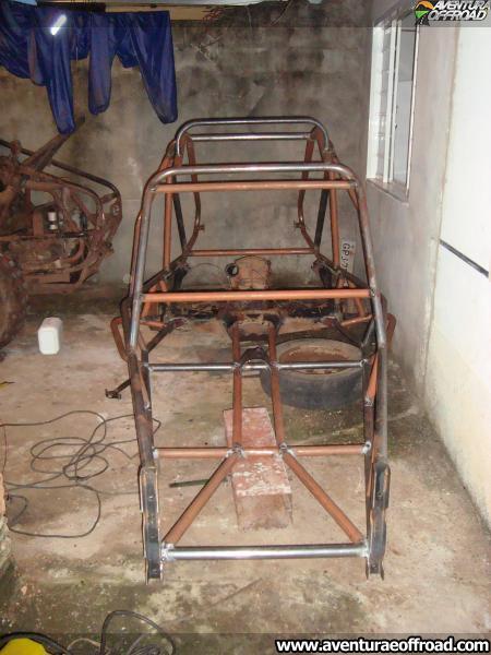

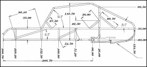

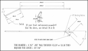

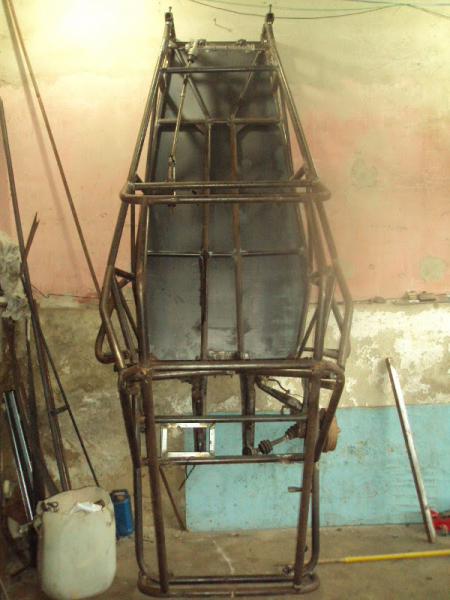

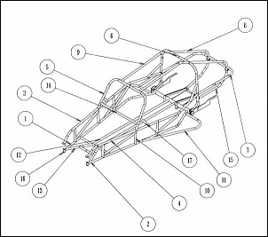

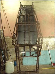

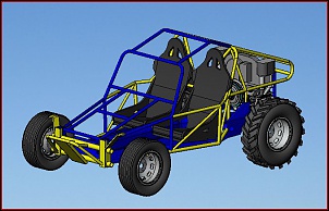

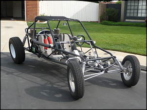

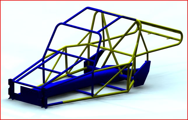

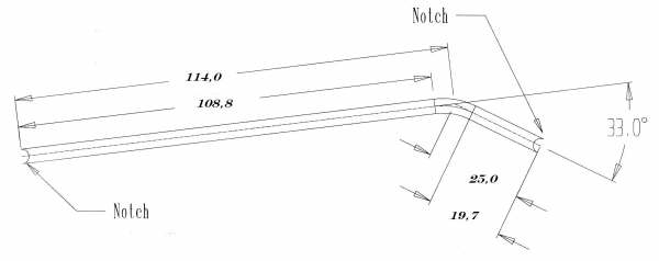

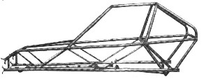

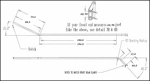

    Projeto de Gaiolas-1ccf43d0.jpgProjeto de Gaiolas-cha3.jpgProjeto de Gaiolas-cha5.jpgProjeto de Gaiolas-dsc04679.jpgProjeto de Gaiolas-dsc06426.jpgProjeto de Gaiolas-dsc06428.jpgProjeto de Gaiolas-dsc06439.jpgProjeto de Gaiolas-dsc07498.jpgProjeto de Gaiolas-dsc07499.jpgProjeto de Gaiolas-dsc07973.jpgProjeto de Gaiolas-gaiola-projeto-cajm0rr1.jpgProjeto de Gaiolas-jao-3.jpgProjeto de Gaiolas-jao-4.jpgProjeto de Gaiolas-jao-5.jpgProjeto de Gaiolas-jao.jpgProjeto de Gaiolas-jao2.jpgProjeto de Gaiolas-jaomedida.jpgProjeto de Gaiolas-ogaaagu-aickcyqgzmcradtpmwyszvaq2zxyzzvhbfhhwxul1uykpz9yfe3vk6ypbha1axmuy1isinhsa_x0buuxyo8am1t1.jpgProjeto de Gaiolas-pdb__2.jpg

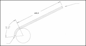

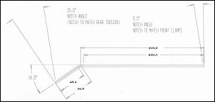

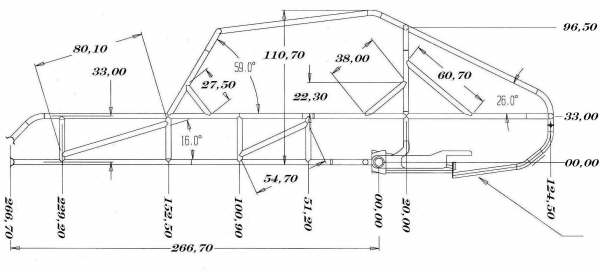

    Citação Postado originalmente por lucas_moller Ver Post

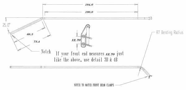

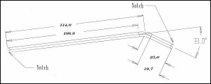

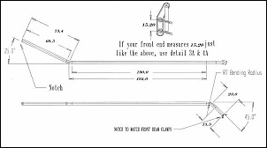

    Muito massa amigo !!! chassi nao é cortado nao ne ? o ultimo bug que fiz arrependi de ter cortado o chassi, ficou muito pequeno, o proximo acho q vou deixar grande... se tiver no cad me manda os projetos ! gbriel_v@hotmail.com
    abraços valeu... precisar de alguma coisa posso te ajudar ...
    Usuário Avatar de mali9ski
    25/05/2010
    1,982
    Citação Postado originalmente por GabrielRamosVilela Ver Post
    Ah tem ai um projeto......
    amigo corte entre 20 e 30 centimetros que fico otimo se não cortar a gaiola fica muito grande e pendura muito facil....
    um amigo meu não cortou na fabricação, depois partiu a gaiola inteira no meio e tirou um pedaço...hahahaha
    valew
