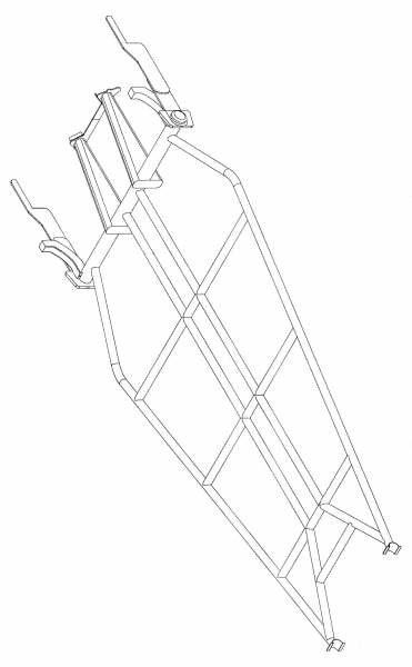

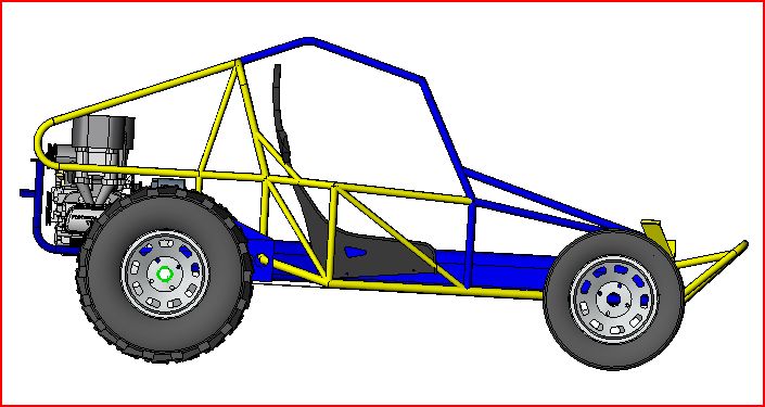

    Citação Postado originalmente por lucas_moller Ver Post

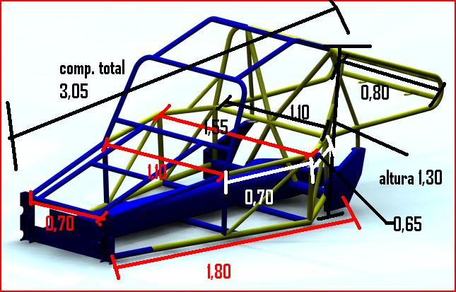

    Projeto de Gaiolas-1ccf43d0.jpgProjeto de Gaiolas-cha3.jpgProjeto de Gaiolas-cha5.jpgProjeto de Gaiolas-dsc04679.jpgProjeto de Gaiolas-dsc06426.jpgProjeto de Gaiolas-dsc06428.jpgProjeto de Gaiolas-dsc06439.jpgProjeto de Gaiolas-dsc07498.jpgProjeto de Gaiolas-dsc07499.jpgProjeto de Gaiolas-dsc07973.jpgProjeto de Gaiolas-gaiola-projeto-cajm0rr1.jpgProjeto de Gaiolas-jao-3.jpgProjeto de Gaiolas-jao-4.jpgProjeto de Gaiolas-jao-5.jpgProjeto de Gaiolas-jao.jpgProjeto de Gaiolas-jao2.jpgProjeto de Gaiolas-jaomedida.jpgProjeto de Gaiolas-ogaaagu-aickcyqgzmcradtpmwyszvaq2zxyzzvhbfhhwxul1uykpz9yfe3vk6ypbha1axmuy1isinhsa_x0buuxyo8am1t1.jpgProjeto de Gaiolas-pdb__2.jpg

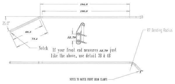

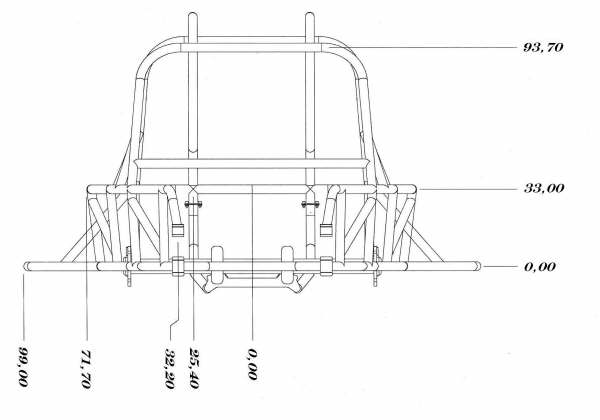

    Amigo boa noite!
    Vc poderia me tirar algumas duvidas?
    Esses projeto servem somente com motores de fusca?
    Qual parte do chassi é usado nesse projeto?
    Andei olhando as imagens que vc postou, e percebi uma diferença no comprimento da parte traseira. São imagens de projetos diferentes ou mesmo projeto com duas opções diferentes de acabamento traseiro?
    Vc poderia me enviar o projeto completo por e-mail
    jjrcon@yahoo.com.br
    No aguardo.

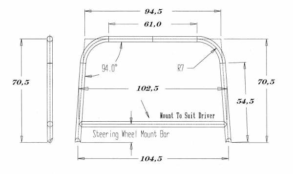

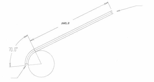

    ola amigos

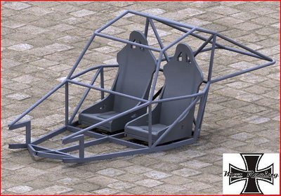

    nao sei se ajudo mais tenho alguma coisaProjeto de Gaiolas-002.jpgProjeto de Gaiolas-003.jpgProjeto de Gaiolas-004.jpgProjeto de Gaiolas-005.jpgProjeto de Gaiolas-006.jpgProjeto de Gaiolas-007.jpgProjeto de Gaiolas-007-1.pngProjeto de Gaiolas-07buggy002.pngProjeto de Gaiolas-008.jpgProjeto de Gaiolas-009.jpgProjeto de Gaiolas-010.jpgProjeto de Gaiolas-011.jpgProjeto de Gaiolas-012.jpgProjeto de Gaiolas-013.jpgProjeto de Gaiolas-014.jpgProjeto de Gaiolas-015.jpgProjeto de Gaiolas-017.jpgProjeto de Gaiolas-018.jpgProjeto de Gaiolas-019.jpg

    ola amigos
    Boa noite a todos!
    Caro amigo estou a procura de um projeto de Kart Cross 02 lugares, sou extremamente leigo neste assunto, porém essas fotos que vc postou me parece exatamente oque procuro.
    Pergunto a vc e a todos do 4x4 Brasil, qual seria a possibilidade de vc me enviar esse projeto completo por e-mail?
    jjrcon@yahoo.com.br
    Na certeza de poder contar com seu conhecimento e experiência, fico no aguardo!
    Se vc tiver outros projetos ou poder me indicar onde conseguir, mesmo que seja pago eu agradeço.

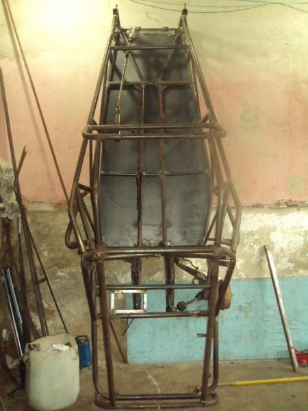

    gaiola

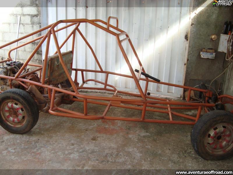

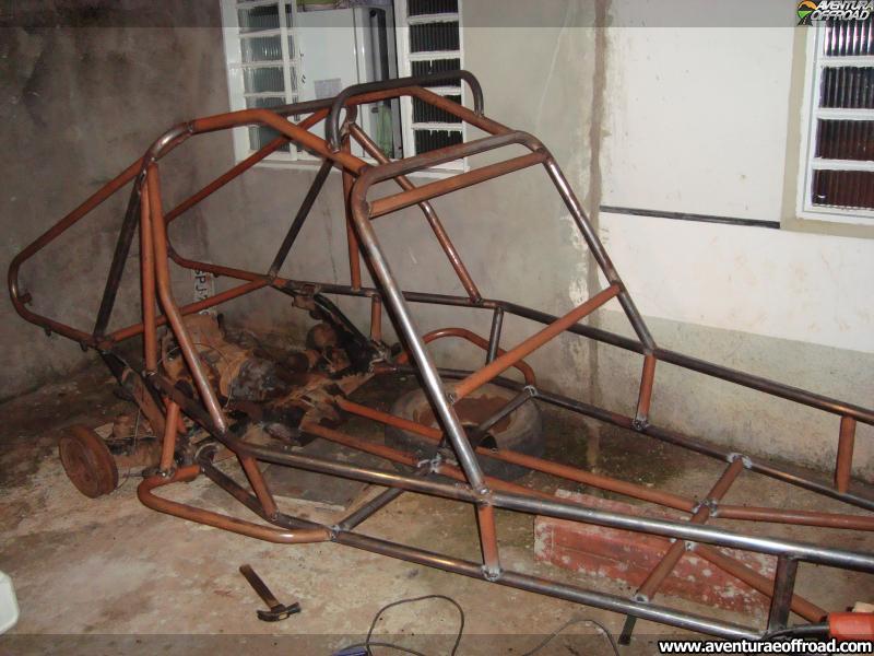

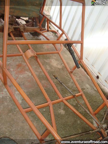

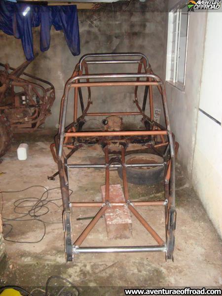

    essa é a que estou fazendo:

    Muito obrigado pessoal... É verdade que o projeto é mais criatividade e menos projeto... porém eu sou totalmente leigo no assunto talvez eu tenha primeiro que comprar um chassi de brasilia ou de fusca e desmonta-lo pra saber onde cada coisa vai se encaixar!
    Qual me recomendam?
    Vlw
    Usuário Avatar de Alexandre Magri
    16/12/2008
    são josé do rio pardo/SP
    194
    se vc achar pega um da variant II - vai dar um pouco mais de trabalho para fazer a frete mas a traseira fica melhor.
    abraços

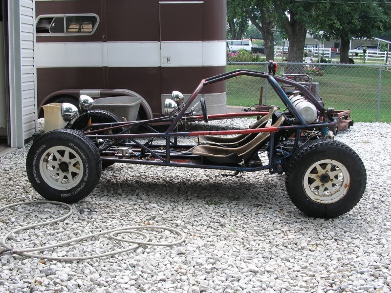

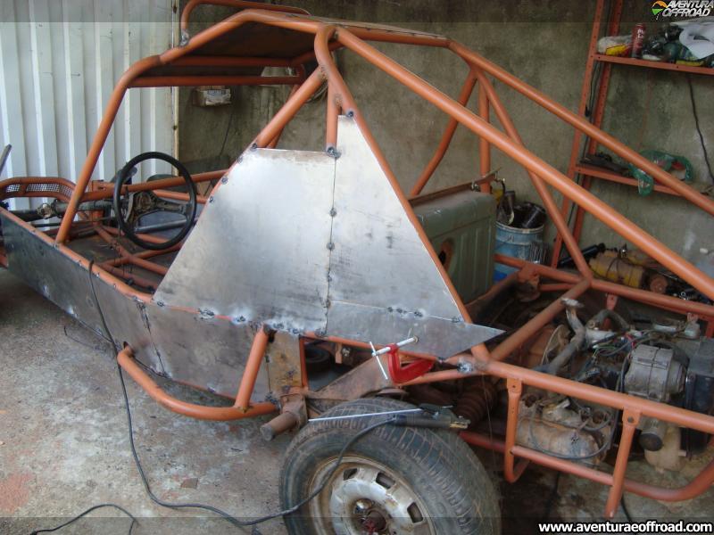

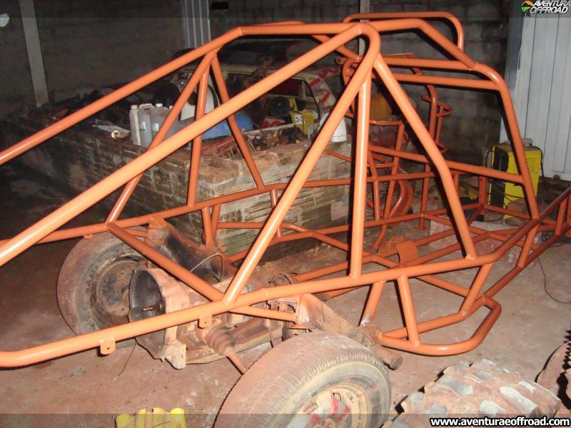

    cara usa a criatividade, recebi um fusca de herança de meu pai, me ofereceram 500,00 pilas por ele, transformei numa gaiola, levei um ano e pouco, valeu a pena, essa semana pis dois pneus fronteira 155-75-15, ficou dez, não tenho as foto com os pneus novos. abraços a todosProjeto de Gaiolas-jm-00kj.jpgProjeto de Gaiolas-jm-002.jpgProjeto de Gaiolas-gaiola-jm-011.jpg

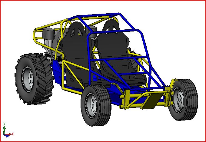

    bom dia galera eu estou comecando a fazer a gaiola ja comprei o fusca ja vir varios projetos mas todos sao com o chassi cortado gostaria de fazer a minha sem mexer no chassi
    Usuário Avatar de digobrazil
    19/12/2005
    577
    Agradecimentos: 9
    Citação Postado originalmente por junim Ver Post
    Sem problemas junin...... é só manter o chassi como esta e ir montando a estrutura em cima do chassi. Mas lembre-se que voce vai ter um bom espaço entre o seu banco e o motor, que hoje é o espaço do banco traseiro.
    1º coisa a fazer agora que voce ja disse que quer manter o chassi original, é definir o modelo da gaiola que vc quer, beleza?
    pegue umas fotos na internet que voce gostou e tem interesse de como gostaria que sua gaiola ficasse e posta aqui para a gente pode continuar a te ajudar

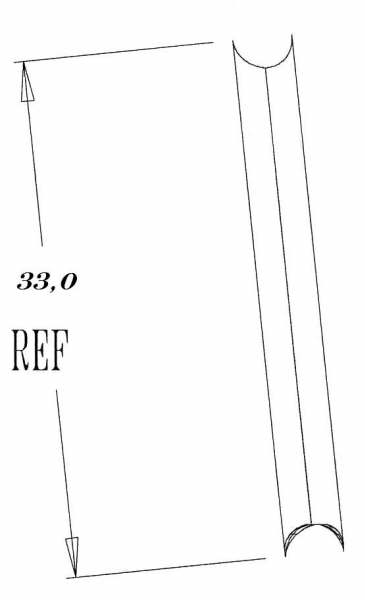

    Muito bom a explicaçao obrigado eu tenho uma duvida como que se consegui curvar estes tubos? e quais as medidas tipo espessura etc..
