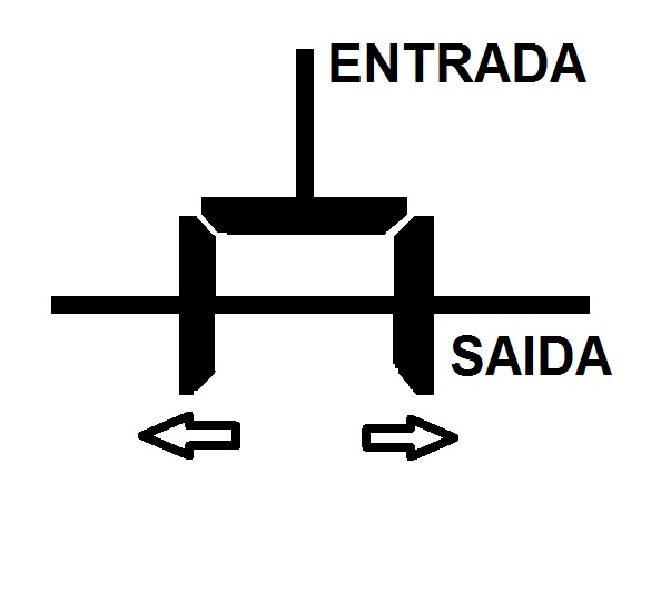

    O sistema da fresadora é essa da figura, as engrenagens do eixo de saída se deslocam, quando uma desengata a outra engata, bem simples.

  • 20/04/2012, 08:00
    Lucas L F75
    O unico problema é que as engrenagens ficam perpendiculares, ai tem que fazer um sistema tipo coroa-pinhão ou deixar o motor de lado.
  • 20/04/2012, 08:21
    ademirjse
    Isso é um problema, mas o sistema é bem mais fácil de montar, e mais robusto que aquele sistema com engrenagens e corrente.
    Dependendo do projeto, o motor de lado, com um cardã pra trás, e a reversão montada no próprio eixo de tração.
