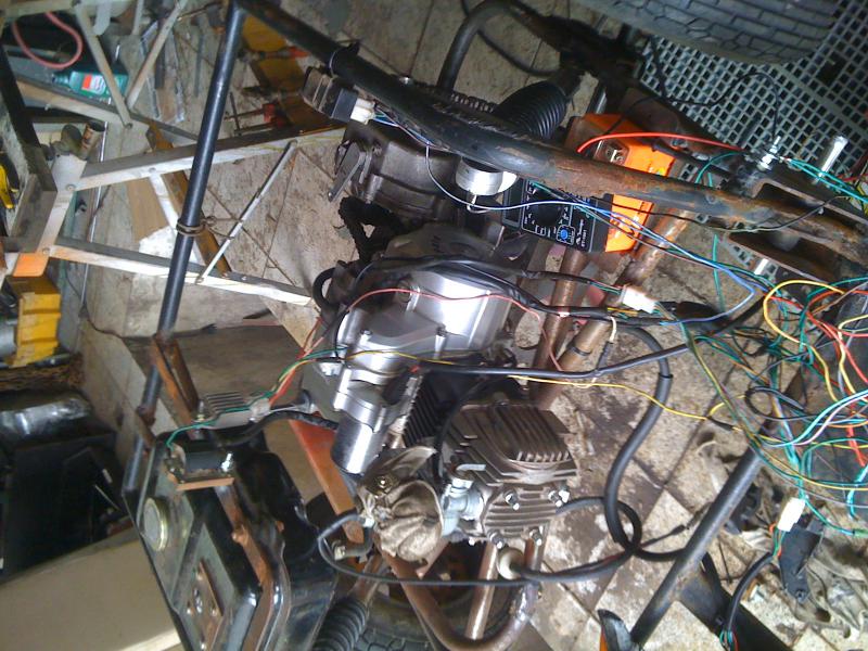

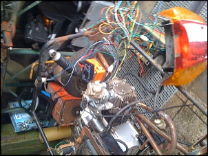

    novas fotos da instalação do motor no chassis, ainda bagunçado rsrsrsmotor de biz 100 gera quantos amperes?-balet-e-passeio-de-jeep-054.jpgmotor de biz 100 gera quantos amperes?-balet-e-passeio-de-jeep-055.jpgmotor de biz 100 gera quantos amperes?-balet-e-passeio-de-jeep-056.jpg

    Aquela caixa ali é para reversão/ré?

    17/09/2007
    Curitiba/PR
    504
    adeir é uma caixinha de reversão, basicamente aquele esquema que passaram aqui no fórum a algum tempo, uma polia de corrente de moto e uma egrenagem montadas com eixo entalhado, cunts uns U$ 250 nos eua se não me engano
  • #47
    Meio carinho né?! Mas é uma peça difícil de encontrar, vou montar um em casa mesmo, outro dia desmontei o avanço do mangote da fresadora para lubrificar, o sistema de reversão dela é bem simples, usa 3 engrenagens cônicas, duas montadas num eixo, tipo as satélites de diferencial, e outra a 90° no meio, a reversão é feita deslizando as duas engrenagens no eixo, engata uma, gira pra frente, engata outra, gira pra trás, acho que dá pra montar com engrenagens de diferencial mesmo.
