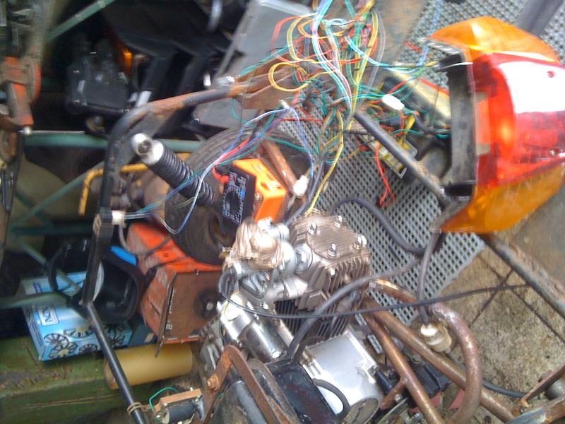

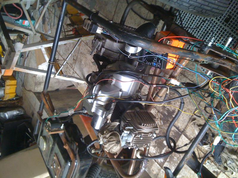

    3 Anexo(s)
    novas fotos da instalação do motor no chassis, ainda bagunçado rsrsrsAnexo 341025Anexo 341026Anexo 341027

    Aquela caixa ali é para reversão/ré?
  • 16/04/2012, 14:53
    joao cj3a
    adeir é uma caixinha de reversão, basicamente aquele esquema que passaram aqui no fórum a algum tempo, uma polia de corrente de moto e uma egrenagem montadas com eixo entalhado, cunts uns U$ 250 nos eua se não me engano
