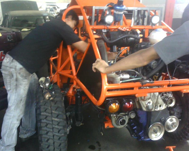

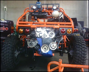

    quero ver nao tremer!! quem anda com turbo sabe de que eu to falando hehe
