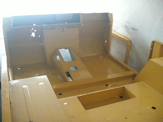

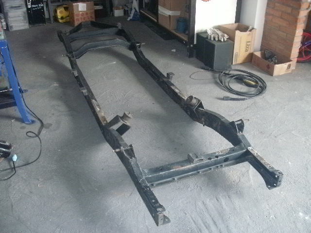

    Bom pessoal vou postar 2 projetos que praticamente serão montados juntos então até mesmo por comodidade vou postar eles juntos aqui neste mesmo tópico!!
    o jeep era meu projeto para ficar !! porém como surgiu a oportunidade de pegar esse engesa que foi adquirido na engesa quando fechou e nunca montado guardado a todo esse tempo vendi meu projeto ( jeep) e vou montar agora o engesa para ficar esse não vendo!!!! o jeep ficou com meu chefe e vou montar para ele..junto com o meu ..é claro!!! vamos fazendo um pouco um e um pouco o outro para não dar briga!! quando vai ficar pronto?? só Deus sabe!!rsrsrsr
    engesa fase 2 diesel no documento (unico dono..rs) apenas chassis e carroceria novo nunca usado ou melhor nunca montado!!!
    jeep 1973
    cor azul
    motor A10
    cambio C10 3 marchas
    reduzida hilux
    eixos rural canela grossa.
    pedaleira suspensa ranger
    coluna de direção opaLA
    grade mamute
    carroceria fiber
    rodas direcional mangels
    feixe de mola toyota..
    agora falta montar!!!!
    fotos das crianças quando chegaram!!!
    Miniaturas de Anexos Miniaturas de Anexos engesa 1990 primeiro dono + jeep 1973-25729_05.jpg   engesa 1990 primeiro dono + jeep 1973-gedc2513.jpg   engesa 1990 primeiro dono + jeep 1973-gedc3001.jpg   engesa 1990 primeiro dono + jeep 1973-gedc2998.jpg   engesa 1990 primeiro dono + jeep 1973-gedc3009.jpg

    engesa fase 2 1990
    eixo dianteiro por enquanto original dana 30 mais será trnsaformado em dana 44 mais para frente!!
    eixo traseio dana 46
    reduzida hilux por engrenagem.
    por enquanto só.. falta motor cambio, rodas penus etc etc etc...falta tudo..rs
    engesa 1990 primeiro dono + jeep 1973-gedc3024.jpgengesa 1990 primeiro dono + jeep 1973-gedc2994.jpgengesa 1990 primeiro dono + jeep 1973-gedc3113.jpgengesa 1990 primeiro dono + jeep 1973-gedc3131.jpgengesa 1990 primeiro dono + jeep 1973-gedc3175.jpg
