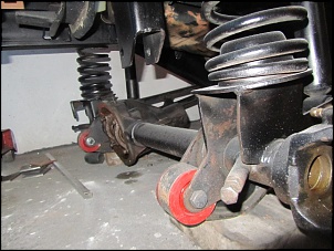

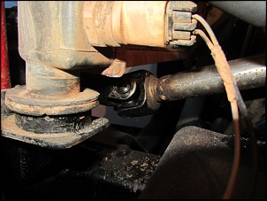

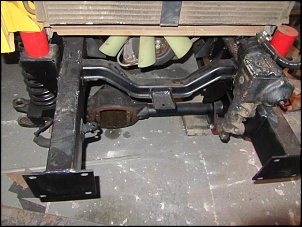

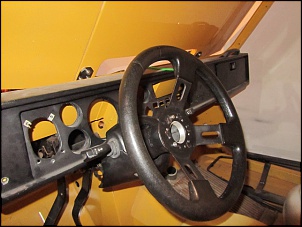

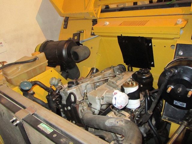

    Kim , aqui vão algumas fotos que tirei da oficina do Portugues - Essa bola do D 30 vai ser trocada por D 44 , quem quiser uma bola nova de D 30 é só negociar ... rs , os calços que ele colocou deram passagem boa pra cruzeta da DH do Opala , sem ter que mexer em nada ; na coluna de direção ainda está faltando aquele rolamento de roletes , o meu usa da coluna de direção do Premio , parece que ele vai colocar só com as medidas , e o quadro do banco fixo , muito bem reforçado , mas não pantografa como o original ...

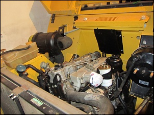

    O eixo tras. , é tudo novo ... bancada com ferramentas e o motor MWM ... tirei fotos do cambio e cx red. mas não da pra ver nada ficaram bem ruins ...
    Qdo for la novamente espero que esteja claro ... rsr ... com flash é ruim tirar fotos ...
    André tenho um rolamento desses da coluna aqui em casa , assim que achar posto uma foto aqui , não sei se está bom ...
    abs ... Edu

    O portuga ta bem armado ai heim!!!
    Muito boa as imagens!
    Portuga, está melhor que muitas oficinas!
