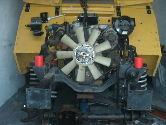

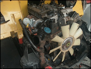

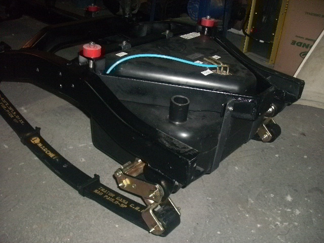

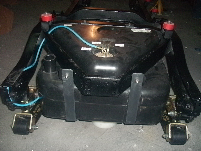

    atualizações..poucas mais tá saindo!! o mais importante saiu meu motor..rsrs
    engesa 1990 primeiro dono + jeep 1973-gedc3468.jpgengesa 1990 primeiro dono + jeep 1973-gedc3469.jpgengesa 1990 primeiro dono + jeep 1973-gedc3514.jpgengesa 1990 primeiro dono + jeep 1973-gedc3478.jpgengesa 1990 primeiro dono + jeep 1973-gedc3512.jpg
  • #69
    29/07/2006
    1,453
    mais algumas...
    engesa 1990 primeiro dono + jeep 1973-gedc3402.jpgengesa 1990 primeiro dono + jeep 1973-gedc3513.jpgengesa 1990 primeiro dono + jeep 1973-gedc3508.jpgengesa 1990 primeiro dono + jeep 1973-gedc3486.jpgengesa 1990 primeiro dono + jeep 1973-gedc3476.jpg
