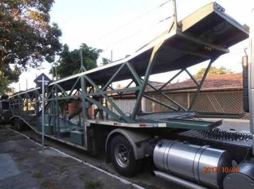

    E também nesta semana, Zeca_CJ, eu e mais 6 amigos do Terrible 4x4, compramos uma cegonha pra levar nossos jipes aos eventos off-road Brasil afora. E o primeiro será a Fenajeep, em Brusque/SC, de 29/05 a 02/06.
