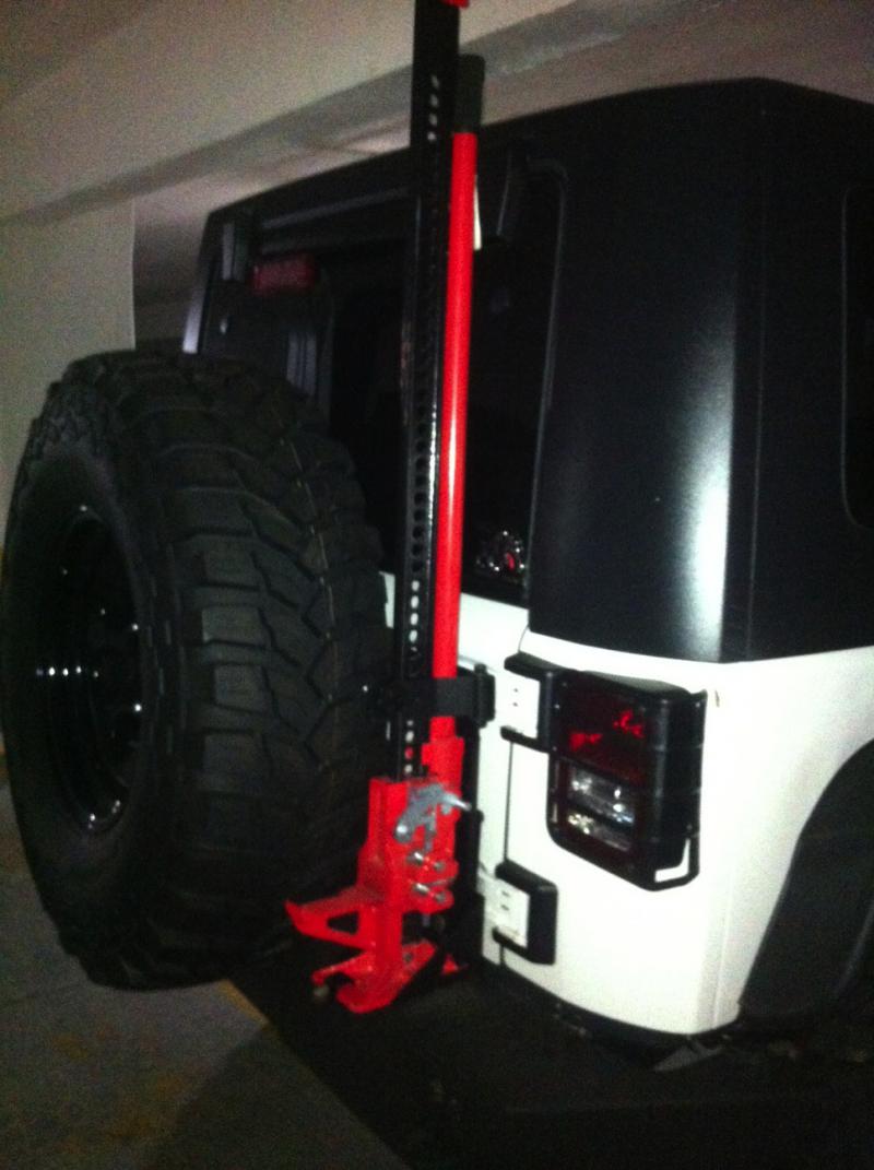

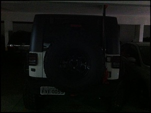

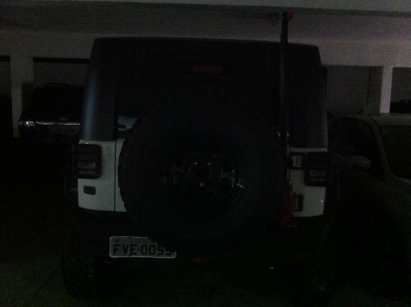

    -imagem-1.jpgHi Lift no seu devido lugar!!!!!!
