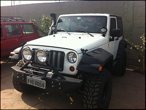

    Está quase, segue algumas fotos de hoje!!!
    Miniaturas de Anexos Miniaturas de Anexos -foto-1.jpg   -foto-2.jpg   -foto-4.jpg   -foto-5.jpg   -foto-3.jpg

    Marcelo...tá lindo cara, parabéns !!!
    Acho que vc vai ter que achar aquela solução para os para-lamas, pois na trilhas eles vão pegar nos barrancos !!
    No meu estou pensando em fazer uma proteção com canos reforçados, apoiados no chassis, abaixo dos fenders para não deixar que eles recebam a carga total da encostada.
    Vou ainda estudar se isto é uma boa ou não.
    Veja o aconteceu com o meu, amassou e quebrou o dianteiro e traseiro.
